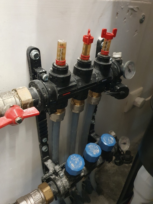

Kun je iets meer vertellen over de totale situatie?
Woon oppervlakte + afgifte? Ik gok volledig vvw gezien nieuwbouw. Verdelers zonder pomp? Stooklijn en andere instellingen? Huidige informatie is te beperkt om een oorzaak te zoeken?

danny.s schreef op zondag 25 februari 2024 @ 22:38:
Hey Danny. Het is lastig aangezien ik de instellingen niet kan zien. De geavanceerde instellingen zitten achter een wachtwoord.
woonoppervlakte is 116m2 ongeveer. Wat bedoel je met afgifte en vvw?
Verdelers zonder pomp? Ik heb een Wilo pomp ontdekt. Die staat op vloerverwarming.
Verdelers bedoel je daarmee die dingen met die flowmeters? Ik heb er 4 beneden en 4 boven.

@Mark81 maaks een goede overzichts foto van je verdelers belangerijk zijn de pomp (duh)
de thermostaatknop(aanvoer) retour ventiel/ en inregelventiel aan de linker kant.
komen we er snel genoeg achter of het juiste vloverwermings verdeler is geinstaleerdt of niet.

Mark81 schreef op zondag 25 februari 2024 @ 23:10:
Met afgifte bedoelde ik radiatoren of vloerverwarming (=vvw). Maar je hebt dus in totaal 8 verdelers? Hoeveel groepen heeft elke verdeler (op de foto zijn dit er 3)
De verdeler zelf is iig een verdeler zonder pomp (en dus zonder bijmenging), dat is goed. Echter zie ik wel een thermostaat knop erbij. Deze kan dus de boel dichtdraaien, en als dat bij veel verdelers gebeurt, heeft de warmtepomp teveel vermogen om kwijft te kunnen in een beperkt aantal verdelers die open staan. Zorg eens dat alle verdeleren open staan (ik weet niet hoe die thermostaat aangestuurd wordt), en kijk dan eens of hij nog steeds pendelt. Op de foto is er namelijk geen flow door de groepen. Of de WP stond uit op dat moment, of de thermostaat heeft boel dicht gedraaid.

danny.s schreef op maandag 26 februari 2024 @ 13:29:
Tot slot, de stooklijn is normaal een vrij basis instelling die ik niet achter een code in het menu zou verwachten, maar ik ken het merk TEC verder niet.
https://sallandservice.nl...leidingTECWarmtepomp2.pdf
Kan deze daar wellicht in helpen?
De handleiding had ik nog niet gezien. Zal eens kijken of ik er wijs uit kan worden.
Wat betreft de groepen. Je hebt gelijk beneden zijn het er 3 en boven 4. Boven hebben we de verwarming echter niet aan. Moet ik die blauwe doppen open draaien?
Beneden op de foto is er inderdaad geen flow want de temperatuur was 20.3. Er is dus geen vraag en toch slaat de pomp elke keer aan . Dat vind ik zo vreemd. Dat is de reden waarom ik zelf de thermostaat verdenk niet goed samenwerkt met de warmtepomp o.i.d. aangezien het geen modulerende thermostaat lijkt te zijn.
Is het ook gangbaar dat de thermostaat en het programmeerkastje los van elkaar werken?

Is het niet zo dat in nieuwbouw zoneregeling verplicht is? Of wel, is boven niet een losse thermostaat ergens die voor vraag zorgt?
Hoeveel m2 is het beneden overigens? Want 3 groepen is denk ik best krap aan. Je gaf aan 126m2 totaal, als boven en beneden vergelijkbaar is, zou je dus 3 groep op dik 60m2 hebben?

danny.s schreef op maandag 26 februari 2024 @ 14:59:
Even alles weer opgezocht. Ik was iets te enthousiast met de m2.
Beneden: 54m2
Boven : 43m2
Totale woning 97m2
Elke slaapkamer heeft zijn eigen draaiknop thermostaat. Dezelfde als beneden ( zie foto)

Mark81 schreef op maandag 26 februari 2024 @ 15:40:
Beneden: 54m2
Boven : 43m2
Totale woning 97m2
Dat betekent dus als ook maar 1 slaapkamer warmte vraag, de WP aanspringt, en hij onmogelijk zijn warmte kwijt kan.
Test eens het volgende: alle thermostaten omhoog draaien zodat elke ruimte warmtevraag heeft. En kijk dan of elke flow meter dan ook flow aangeeft (anders staan er dus nog groepen dicht), en of de warmtepomp dan niet meer pendelt.
En dan is het overigens nog steeds goed om je de stooklijn te achterhalen. Want ook die kan nog steeds fout staan en daardoor pendelen.

  • Mark81
  • Laatst online: 24-09 16:30
@rupie99
Het lijkt nu dat je warmtepomp zijn minimum vermogen niet lekker kwijt kan (~ 2,2 kW). Weer stopt. Weer start.
Zou het ook helpen als ik die Wilo circulatiepomp wat verder open draai zodat hij het warme water sneller uit het buffervat trekt of werkt dat niet zo?
Wat zijn die kraantjes onder de blauwe doppen (zie foto begin topic) Wat gebeurd er als ik die helemaal opendraai?
Zet je aanvoertemperatuur niet te hoog.
Ik geloof dat ik die nu op 20 graden heb staan. ST02?
Sowieso nu vrij warm dus in een nieuwbouwwoning weinig warmte nodig. Je wp zal minder draaien.
Ja dat merk ik. Ik heb de stooklijn op 0.5 gezet. De grafiek is redelijk rustig nu. Ben benieuwd wat hij doet als het weer kouder wordt.
