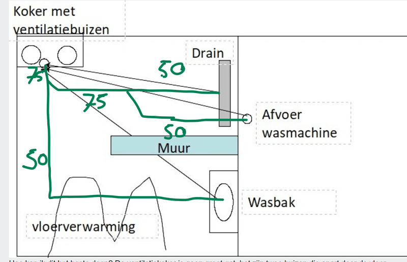

Bij deze een tekening van de situatie. In de doucheruimte is een drain en een wasbak, in de kamer ernaast een afvoer voor de wasmachine en droger. Deze wil ik via de ventilatiekoker naar beneden leiden, daar dan samenvoegen in een 75mm buis.
Afbeeldingslocatie: https://tweakers.net/i/7r9nkXB0wfDxvR4ht8A72_cy4UQ=/full-fit-in/4920x3264/filters:max_bytes(3145728):no_upscale():strip_icc():fill(white):strip_exif()/f/image/qaeBQfHeovFsQO5f8pciuKkH.jpg?f=user_large
Hoe kan ik dit het beste doen? De ventilatiekoker is geen groot gat, het zijn twee buizen die apart door de vloer gaan.
De loodgieter heeft het niet goed gemaakt, maar wil ook niet meedenken.
Misschien afvoer van de wasbak en de wasmachine combineren?
Kan de afvoer van de wasmachine onder de drain door?
Dus dan komen er twee pijpen naar de koker. Hoe verbind je die het beste?
Ik heb hier nog gezien dat men de volgende maten adviseert: douche 50, wasbak 40, wasmachine 75, bad 75. Is hier ergens een norm voor of een ander document dat we kunnen gebruiken om de loodgieter te overtuigen dat het aangepast moet worden? Hij heeft nu alles 40 gemaakt en aangesloten op een oude 50 afvoer die waarschijnlijk al deels verstopt is, want je hoort wat geborrel als de kraan van de wastafel loopt.
Voor de wasmachine 75 lukt waarschijnlijk niet, dat moet dan 50 worden.

De afvoer zal niet onder de drain door kunnen, de ruimte daar wordt vaak geheel door de drain in beslag genomen. Richting Wasbak lijkt mij het makkelijkste: door de muur en dan richting sifon van de wasbak? Of zit alles in de muur verwerkt?

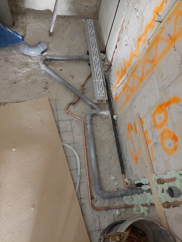

Er ligt nu een 40mm buis met een U-bocht van de drain naar de oude aansluiting vlak bij de rechtermuur van de doucheruimte, zo ongeveer onder de blauwgroene muur. Deze oude aansluiting gaat door het beton naar links, onder de hele ruimte door, is 50mm, maar ook 50 jaar oud en waarschijnlijk deels aangekoekt. Er is ook een 40mm buis van de wasbak naar datzelfde punt en een 40mm buis vanuit het washok die tussen de wasbak en de oude afvoer aangekoppeld is.
Als je de kraan bij de wastafel aanzet, dan hoor je geluid bij de drain. De drain zelf kunnen we nog niet testen omdat het daar nog niet gekit is.
De vloer ligt er al helemaal in, inclusief tegels. Wijzigen betekent dus grotendeels opnieuw beginnen. :'(

Die ken ik niet... Wel de NTR 3216 wat een afgeleide is van de norm de NEN 3215.
De maten die worden genoemd zijn soms te groot en andere te klein.
Mocht je een ontwerp hebben. Wil ik het best uitrekenen voor je wat je aan dient te houden.
Ik mis in jouw plaatje het bad. Waar staat deze?

De douche is 1.42x2.24. De afstand van de drain tot de bestaande afvoer is met een U-bocht, in totaal zeg 1 meter. Van wastafel en wasmachineafvoer tot aan de bestaande afvoer ook. Zie foto, vergeet even de waterleidingen, die zijn inmiddels afgesloten. De afvoer in de grond gaat naar links, dus daar zit een 180 graden bocht in verticale richting.
Afbeeldingslocatie: https://tweakers.net/i/BwKUOvmwGcVdy5X9EcrfAnVjQyo=/x800/filters:strip_icc():strip_exif()/f/image/DDpXuIq13effR8fa8keWzajQ.jpg?f=fotoalbum_large

dkdkdk schreef op dinsdag 27 februari 2024 @ 13:25:
Dit is de doucheruimte. Er is een aparte badkamer met alleen een bad en een wastafel.
Bizar... Maar dit is niet volgens de norm!
Dit is kwestie van tijd voor het verstopt zit. Helemaal omdat het ø40 is...
Zo ben ik ook niet te spreken over het lekkage gevoelige leidingwerk. :o
niet eens hebbende over het koudwater naast de vloerverwarming

Consigliere schreef op dinsdag 27 februari 2024 @ 13:59:
Man, man, man. Ik mag hopen dat dit geen erkend bedrijf is, maar een zzp'er die niet weet wat die aan het doen is:
1. Waterleiding naast vloerverwarming, nog nooit gehoord van legionella?
2. Koppelingen in de vloer? 8)7 risico's op lekkage verhoog je alleen maar op deze manier. Beter gewoon een kunstof leiding gebruiken in de vloer, uit 1 stuk.
3. aansluiting douchegoot. die flexibele pvc leiding hoort daar niet, kan op verstopping door haren etc.

dkdkdk schreef op maandag 26 februari 2024 @ 16:24:
Kan je geen slang in de drain leggen?

Ik heb de loodgieter aangeschreven over het werk, dit is zijn reactie:
Wat een onzin. Leidingen horen 50 te zijn. Vervolgens verloop naar 40 om hem op de sifon aan te sluiten.
En de leidingen die hij heeft aangelegd zijn geen verzamelleidingen, maar aansluitleidingen. Hij gebruikt die termen duidelijk niet goed.

Consigliere schreef op woensdag 28 februari 2024 @ 12:59:
Mocht de wastafel afvoerleiding langer zijn dan 3 meter in totaal dan naar ø75
De wasbak kan gewoon diagonaal door de vloer, is korter.
Zelf zou ik de wasbak naar boven in het plaatje laten gaan (door de muur) en alles tegen die muur samen laten komen, inclusief wasmachine. En dan langs de drain richting de koker.
Maar eigenlijk zou ik het niet meer aanpassen. Dit verstopt echt niet in een week. Mocht het 'fout' gaan met de douche is dat het moment om er naar te gaan kijken.
Nu preventief alles eruit kappen en dan opnieuw maken is niet fijn. En als je echt pech hebt, heb je daarna een lekkage en mag alles er nog een keer uit.

TheGhostInc schreef op woensdag 28 februari 2024 @ 13:30:
Afvoer onder de muur doorhakken? ..
wel een statement.. Mocht het verstopt raken en echt niet meer gaan.. hak dan alles er maar uit..
Maar het is aan de TS wat hij/zij wilt
Bim Engineer Sanitaire Technieken PvOutput
  • TheGhostInc
Heb je wel een punt.
Hoewel de buis wel volledig in de vloer blijft, met een diamant boor prik je er dan ook nog wel onder door heen.
Maar sowieso is dit een drama klus, want de volledige vloer gaat eruit doordat de vloerverwarming stuk gaat.
  • TheGhostInc
Ze hebben ook drains met een verdraaibare uitloop of een uitloop aan 1 kant.
Voor jou misschien te laat, maar voor iemand anders misschien wel een idee.
