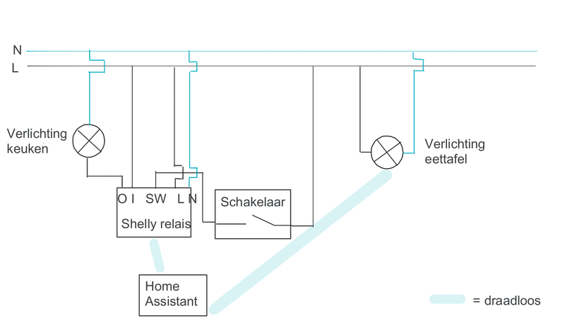

Je kan een Shelly relais (1 plus bijvoorbeeld) achter de bestaande schakelaar plaatsen, en met een programma als home assistant de input van de schakelaar gebruiken om de andere (slimme) lamp aan te zetten. Ik zal zo is even kijken om een tekeningetje te maken.

Als je al de hue bridge gebruikt is die andere oplossing beter denk ik. Een voordeel als je het op deze manier doet is dat je niet aan 1 systeem vast zit, een nadeel is dat het waarschijnlijk meer moeite kost.
Afbeeldingslocatie: https://tweakers.net/i/g7fVf_yIu_ngp-7StSHqNO6UUII=/800x/filters:strip_exif()/f/image/E7GodyUAAdVBNBIniW75aUEk.png?f=fotoalbum_large
Als jij of iemand anders er alsnog gebruik van kan maken is dat natuurlijk altijd fijn :)

Ja zeker, thanks! Sowieso ook leuk om een shelly oplossing te zien. Thanks!
