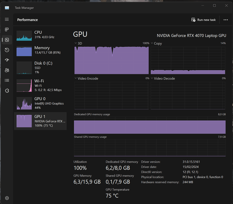

Ik heb vorig jaar het volgende gekocht:
Legion Pro 5 16 met de specs:
* RTX 4070
* Intel® Core™ i7-13700HX
* 16gb RAM
Ik speel games zoals Diablo 4...Last Epoch etc. Dus geen tripple A games maar low\medium eisende games.
Ik krijg in deze games lage FPS rond de 40/60 zodra ik bezig ben met gamen. Als er niks gebeurd ingame(in town \ hub area ofzo) dan heb ik wel 80 tot 90 FPS.
Volgende zaken getroubleshoot:
1-) Windows 11 is up to date (clean format)
2-) Windows 10 ook geprobeerd (clean format)
3-) Drivers van NVIDIA & Lenovo zijn up to date
4-) Nvdia controle panel , Nvidia expierence & in Windows de specifieke game op "performance mode" gezet
5-) Games ook op low quality gezet en dan krijg ik max 10 FPS erbij. Dus max 60/70.
6-) Gespeeld met de instellingen van Nvidia...Lenovo vantage maar niks helpt
7-) Er draait verder niks op de achtergrond in Windows
8 -) Volgens taskmanager word de CPU circa 15% belast & de GPU 90/95% tijdens gamen
9-) Door Lenovo support alle hardware laten checken & meerdere onderdelen laten vervangen
10-) Gehele laptop defect? Ik heb van Lenovo een splinter nieuwe laptop gekregen en heb hetzelfde probleem
11-) Native 2560x1600 resolutie lager gezet...gewoon full hd getest ik krijg dan paar FPS er maar bij.
Waar ligt het probleem nou precies?
Deze laptop heeft mij 2400 euro gekost en kan niet eens low\medium tier games spelen.
Ik speel ook nooit tripple A. Dus heb een bewuste keuze voor een 4070 gemaakt. Alhoewel een 4060 ook genoeg moet zijn.
Hebben jullie nog tips? :(
Ik ben geen FPS freak maar de 40/60 FPS voelt enorm traag. Hierdoor vind ik gamen niks meer.

Volgens de taskmanager word de Rtx 4070 aan het werk gezet. Ook volgens nvidia panelen “dedicated” kaart geselecteerd.
Wellicht is het interessant om de “integrated” kaart uit te schakelen? Als test.

Afbeeldingslocatie: https://tweakers.net/i/QCR71C5TutzBlte0TRlCQUVmY18=/800x/filters:strip_exif()/f/image/M2gmNzpMGqMJomW845jEldkT.png?f=fotoalbum_large
Zojuist getest 75 / 80 graden word het. En alles word wel gebruikt. Zie schermafdruk.
  • rapture

Wat ik kan aanraden is, MSI Afterburner (die zal RTSS Rivatuner Statistics Server installeren) installeren en OSD instellen om in-game te checken of de GPU en VRAM clocks omhoog gaan of tegen een veel te lage limiet zit.

  • PilatuS
Atsiz schreef op zaterdag 24 februari 2024 @ 23:37:
Dit ziet er allemaal wel prima uit. RAM en VRAM zou misschien nog een probleem kunnen zijn. Niet dat het nu op dit plaatje zichtbaar is, maar beide zouden misschien ergens wel richting de max kunnen gaan. Je gebruikt sowieso ook flink veel RAM. Ik kom nooit richting de 14GB met gamen op veel hogere instellingen met snellere hardware. 13.4GB in gebruik is aardig wat. Mocht het de max aanraken krijg je flinke framedrops. Verder nog 8GB VRAM wat ook niet heel veel meer is tegenwoordig op 1440p. Misschien even kijken of er iets tegen de limiet aanloopt als je framedrops hebt.
Verder dus even testen of de CPU en GPU wel doen wat ze moeten doen door te testen met 3DMark.

  • PilatuS
Atsiz schreef op zaterdag 24 februari 2024 @ 23:54:
Hoe kan ik dit exact doen? Want wat jij zegt lijkt me logisch. Zo kan ik de oorzaak wel achterhalen.
Wat rapture zegt werkt prima. Je kan dan terwijl je speelt zien wat alles doet. Loopt er iets op de max, dan heb je daar een probleem. De GPU zelf mag gewoon op 100% lopen, da's juist goed. Alleen RAM en VRAM wil je niet op de max hebben want dat geeft problemen.

Er is een verschil tussen 100% load op een GPU die op een fractie van de normale boost clock draait en dezelfde GPU die op een normale boost clock draait.
De ventilatoren moeten uiteraard blazen alsof het opstijgt. Dan heb je de koeling, voldoende lage temperatuur en nu nog de clocks in-game checken zoals eindje hoger gepost is.
Naast voor deze troubleshooting is het ook goed om haperingen, stotteren,... tijdens het gamen checken.
