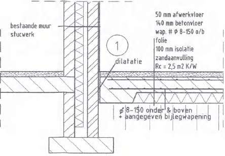

Een gedeelte uit de bouwtekening heb ik ook toegevoegd.
Afbeeldingslocatie: https://tweakers.net/i/uZoERoJIWxOvvRQatuTmj4_dDGM=/full-fit-in/4000x4000/filters:no_upscale():fill(white):strip_exif()/f/image/ouO1NZoHeYYUU4ouup6TaJuI.png?f=user_large
Zoals je kunt zien is de bouwtekening bij de aanbouw niet gevolgd. De opbouw is anders dan op de tekening aangegeven staat. Het probleem lijkt niet te zitten in de aanbouw, maar in de manier waarop de spouw ruimte van het gedeelte van de muur dat nog staat is afgewerkt.
Hoe kan ik het beste deze ruimte aanpakken dusdanig dat ik geen optrekkend vocht meer heb uit die spouw ruimte? Ik denk er aan de resterende delen van de binnen- en buitenmuur beide weg te hakken en dan isolatie toevoegen en afdekken met beton? Hoe kan ik deze isolatie het beste opbouwen?
- Eerst dampdoorlatende folie, dan 10cm drukvaste EPS of PIR en daarna dampdichte folie? En dan afgieten met cement-dekvloer?
