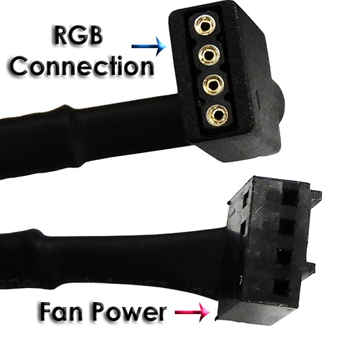

Maar ik kreeg de rgb ventilatoren van de kast (4 in totaal) niet aangesloten op het moederbord.
Kunnen jullie me helpen?
Ik heb 3 keer deze aansluiting :Afbeeldingslocatie: https://tweakers.net/i/v1P_b26zxVAcRm_emvpY9dwhKp8=/x800/filters:strip_icc():strip_exif()/f/image/1bAydUPTkBFXgpyABxHj2fTh.jpg?f=fotoalbum_large
En 1 keer deze aansluiting (serial ata staat op de stekker) :
Afbeeldingslocatie: https://tweakers.net/i/Qs3OrntHAj06aec8kvQhDsF-MBA=/800x/filters:strip_icc():strip_exif()/f/image/Aba0ZwoJ4tBZjtBjh9K6HHaI.jpg?f=fotoalbum_large
Het moederbord is een msi a520m-a pro.
Ik kijk me al een uur scheel op het moederbord, ik vind geen serial ata stekker.
Kan iemand me even opweg helpen?

De serial-ata, ook wel sata genoemd, is voor de voeding. Deze aansluiting vind je terug op een van de kabels die uit de voeding komt.
Die andere 4-pin lijkt op een PWD fan aansluiting welke je op het moederbord terug vind. Wat is het merk en type van de fans?

Het is een kast van 50 euro, ventilatoren zijn naamloos zo ver ik kan zien.
De sata heb ik kunnen aansluiten op de voeding. 👍
Nu alle andere kabels van de blazers met elkaar verbinden? Maar dan houd ik een mannetjes connector over en deze past nergens op het moederbord.

Zijn de fans met elkaar verbonden? Het lijkt erop dat de male-connector 'over' is, deze hoef je nergens op aan te sluiten dan.

Yep alle fans zijn met elkaar verbonden.
En de fans en verlichting werken, waarvoor dank 🙏
Het is dat ik ergens software vond bij het mobo, waardoor je de kleuren kon instellen, maar vermits hij met de voeding is aangesloten en niet op het mobo zal dit niet werken?

Ik denk dat het mobo RGB header heefts, alleen dat de fans dit niet ondersteunen.
