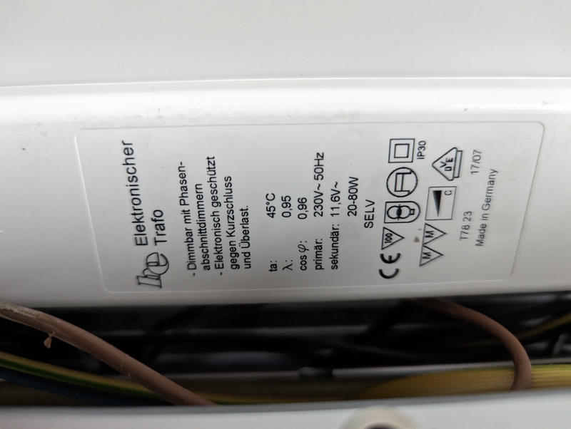

Graag wil ik de halogeen spots van mijn badkamermeubels vervangen door LED. Ik heb ooit al eens de spots vervangen door LED, maar dan kreeg ik een bromgeluid. Dus de trafo moet vervangen worden. Aangezien nu enkele spots defect zijn, wordt het nu tijd.

Huidige trafo:
Afbeeldingslocatie: https://tweakers.net/i/4g0X-q_UAshoUFU3x51Me4KwRRg=/800x/filters:strip_icc():strip_exif()/f/image/DO7eXoQIrkFh7RgSxCsvDNhL.jpg?f=fotoalbum_large

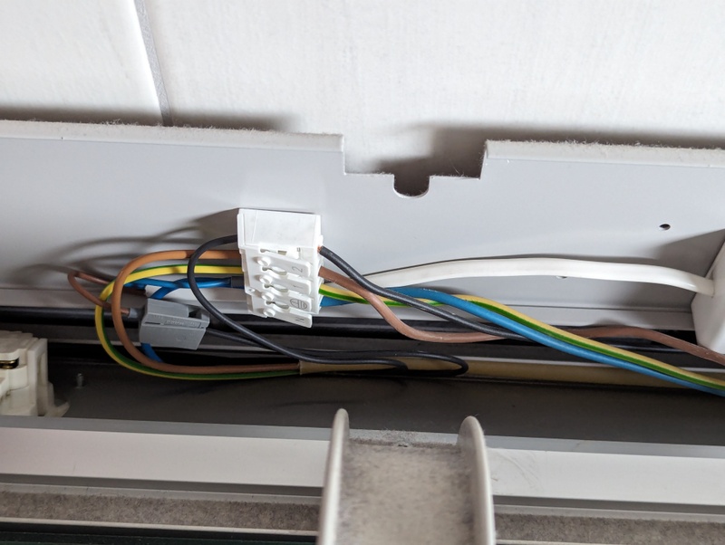

De kabels:
Afbeeldingslocatie: https://tweakers.net/i/1w-iMILBxLbVUY6rRTJ1XzRpo2w=/800x/filters:strip_icc():strip_exif()/f/image/8PFLB4lxYIy2zSwTxbiuiMYk.jpg?f=fotoalbum_large
Afbeeldingslocatie: https://tweakers.net/i/QtG4xW45s3Un6041gkcueCtOkck=/800x/filters:strip_icc():strip_exif()/f/image/wu80qSHndICmgldr4NmyJ4Bk.jpg?f=fotoalbum_large
Afbeeldingslocatie: https://tweakers.net/i/qjUvxLg2gQUmgBYskL2zPLpHw-w=/800x/filters:strip_icc():strip_exif()/f/image/CWIzLnhnNwujYHYVGwmDmXUo.jpg?f=fotoalbum_large
Afbeeldingslocatie: https://tweakers.net/i/RWuIHRYPPRCqJe428eujMsMv3ys=/800x/filters:strip_icc():strip_exif()/f/image/hTHQjMx5byIgutKWC2Q2Stge.jpg?f=fotoalbum_large

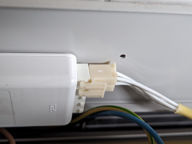

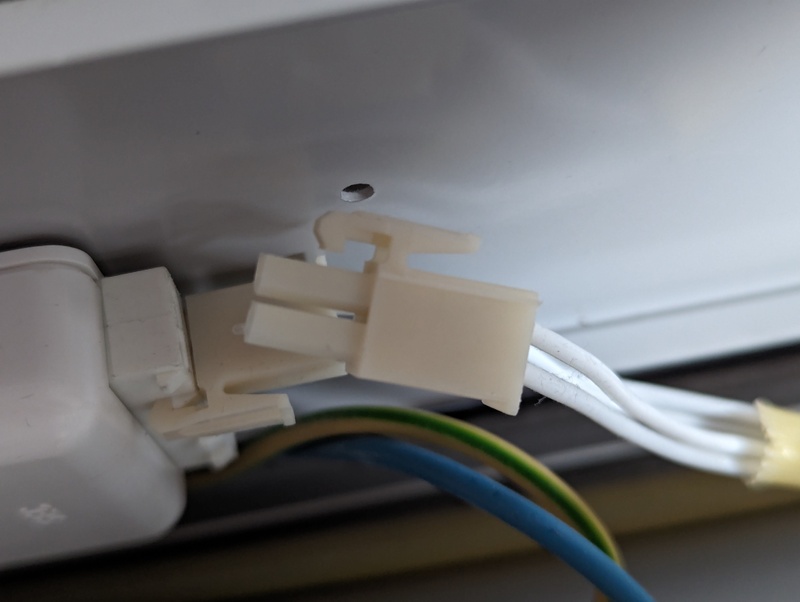

Aan deze trafo zitten dus 2 van deze connectors:
Afbeeldingslocatie: https://tweakers.net/i/ZcN4quKgRKfQNvIU1cjie8UvlOU=/800x/filters:strip_icc():strip_exif()/f/image/OpibfenURTNIWBODRYXjtYoy.jpg?f=fotoalbum_large
Elke connector stuurt 2 lampen aan.
Hoe dit te vervangen en welke trafo?
Heb wel iets gevonden, maar werkt dit:
Trafo 1
Of werkt dit ook:
Trafo 2
En dan met deze LED:
LED
Hoe zien jullie dit, en zijn er misschien betere oplossingen?

Beide zou moeten werken. Maar zou voor de badkamer naar een dichte voeding kijken. Tweede voeding houdt qua vermogen niet over maar zou 4x 2,5 Watt prima moeten kunnen doen :)

Kan ik op die 2e trafo 2 kabels aansluiten? Dus beide groepen lampen op de ene uitgang van de trafo? Die 1e heeft bijvoorbeeld 2 aparte uitgangen voor led, maar is inderdaad open.

En zijn er misschien verloop stukken voor die connectors zodat ik die niet uit elkaar hoef te halen?

Beide voedingen hebben gewoon 1 uitgang. De eerste voeding is alleen uitgerust met twee aansluitingen voor V+ en twee voor V- maar die twee zitten dan gewoon aan elkaar. Dus of je nu twee draadjes in een aansluiting drukt of twee aansluitingen gebruikt maakt niet uit.
En mja, misschien kan je de connectoren vinden maar daar zijn heeeeeeeeel veel vergelijkbare typen te krijgen. Die zoektocht is heel stuk langer dan naar correcte voedingen en led :+ Zou ik zelf niet aan beginnen tenzij iemand ze nu zo herkent.

Kan ik de kabels er dan gewoon uit trekken denk je? En maakt het wat uit welke ik in de + en - duw?

Uit de connector bedoel je? Denk het niet, dat zal gekrompen zitten. Dus dat gewoon afknippen.
Plus / min maakt niet uit. Eigenlijk al dit soort led-spotjes maakt het niet uit. En als het ze wel uit maakt is het een kwestie van het lampje omdraaien als hij het niet doet.
