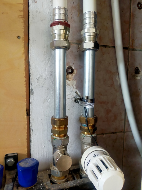

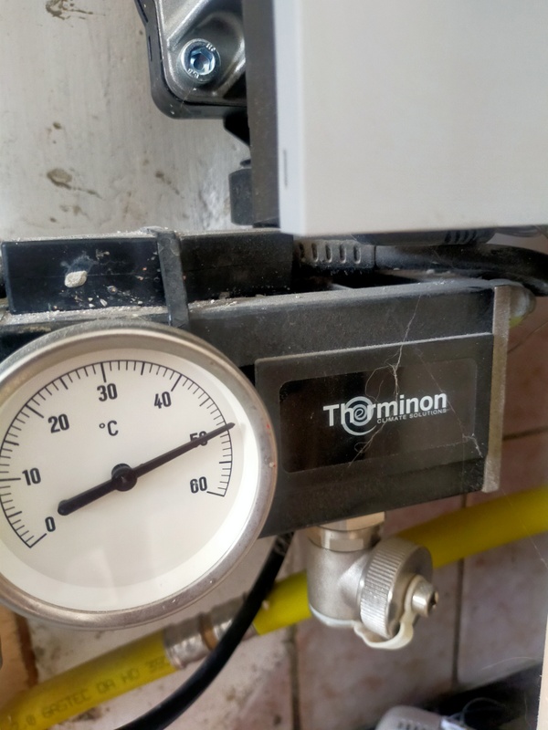

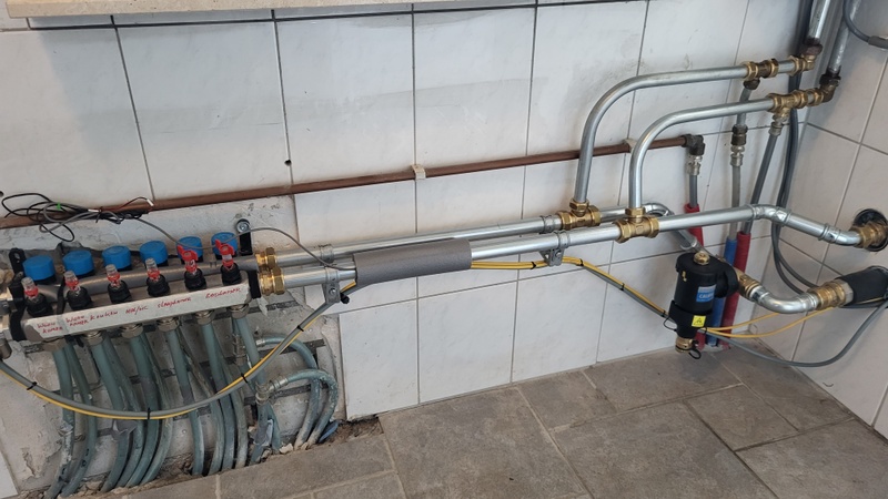

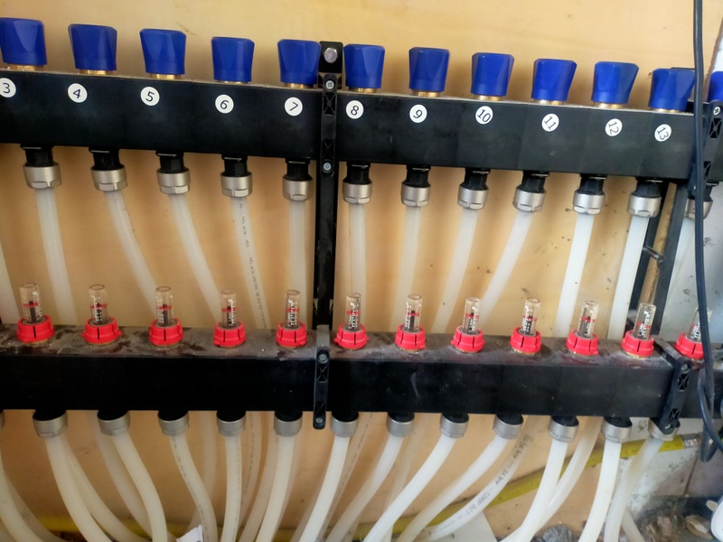

Hoi allen. Mijn vloerverwarming doet vreemd. Wij hebbben een flinke lap oppervlak fie verwarmd moet, voordat we en warmtepomp hadden zoals nu konden we de vloerverearming niet gebruiken ivm hoge gasprijzen. Heeft aardig lang stilgelegen. Af en toe aangezet , nu met warmtepomp vol aan. Warmt heerlijk op maar op een moment stopt ie er mee. Gisteren gaan slapen met 18,5, opwarmend tot 20, vanochtend bij naar beneden komen gezakt tot 16 graden. Nergens angezeten. Aanvoerbuis water is heet, andere koud. Kan dit aan de instellingen van de pomp liggen? Tips? Merci!
..pomp harder gezet. Afbeeldingslocatie: https://tweakers.net/i/7x7egCjABAtacnF7gLOsS1f5epY=/800x/filters:strip_icc():strip_exif()/f/image/TXa3YZ60AsdB4Tq4prVTJHEB.jpg?f=fotoalbum_large
Afbeeldingslocatie: https://tweakers.net/i/T5bzvttkncnH-f2dSp1e-2ik0fA=/x800/filters:strip_icc():strip_exif()/f/image/v035NQD53eBRI7ZEXdT0en9k.jpg?f=fotoalbum_large
Afbeeldingslocatie: https://tweakers.net/i/Tnq8Wvo8rArDsDZ31ve0i88TfaY=/x800/filters:strip_icc():strip_exif()/f/image/6aeheuf1yXEpTOF5BG9maEp4.jpg?f=fotoalbum_large.

dit ook niet vreemd dat het niet werkt. als de warmte niet de vloer in kan komen zal het nooit veel doen.
je leidingwerk is te dun voor de hoeveelheid groepen en het feit dat er nog steeds een thermostaat en voetventiel zit en je hebt nog steeds een verdeler met pomp geeft al 100% aan dat dit geinstalleerd is door een gasketelboer die niet weet waar die mee bezig was.
voetventiel en thermostaat weg en de pomp eruit en de verdeler ombouwen (of vervangen) naar pomploos.
je kan voor nu even kijken of je verdeler een instelbare bypass heeft en die helemaal dichtdraaien. dat zal wel geluid geven maar dat is dan even niet anders tot dit gefixt is.

Heb je alleen nog maar een warmtepomp?
Of heb je er nog een ketel naast?
In dat eerste geval moet je de verdeler aan laten passen.

dan moet het echt aangepast worden. dit is 100% verkeerd voor een warmtepomp. je moet een pomploze verdeler hebben en dikkere leidingen. door een verdeler als dit gaat makkelijk 30L/min met een warmtepomp. dat gaat niet door die leidingen en al helemaal niet als er een thermostaat en voetventiel tussen zit.

dat is waar je de fotos van hebt gemaakt.
voor 14 groepen heb je echt 32mm aanvoer nodig...

al die knoppen zijn niet het probleem, die thermostaat en het kraantje ernaast zijn voor nu even het grootste probleem. die moeten eruit en de verdeler moet aangepast worden naar pomploos en als dat niet kan moet die vervangen worden.
en het moet ook niet heet zijn. het is vleorverwarming dus 30 a 35 graden is echt wel de max. als je warmtepomp hoger staat is dat zoizo niet goed.

  • bbbrumbrum
Staat er ergens iets van een merk/type op de verdeler? Meestal zijn dit soort kunststof segment verdelers makkelijk om te bouwen.

Afbeeldingslocatie: https://tweakers.net/i/jvcsMuhlfoKBST7-0GofzsKXuXQ=/x800/filters:strip_icc():strip_exif()/f/image/kYCJZsrbBe6U8IDLDRIx0hKC.jpg?f=fotoalbum_large

duik ook even in het lucht/water warmtepomp topic en lees even door op hoe dit hele verhaal in elkaar hoort te zitten. dat zal een stuk helpen. als je leiding loeiheet word is er zoizo al dingen verkeerd.
als de retour ook heet word is er ook geen warmte afgifte dus let goed op waar je aan het draaien bent. alles moet open en zoveel mogelijk liters doorlaten.
50 graden in/uit een warmtepomp voor vloerverwarming is echt niet goed. zet je warmtepomp lager! begin maar eens op 35 graden.

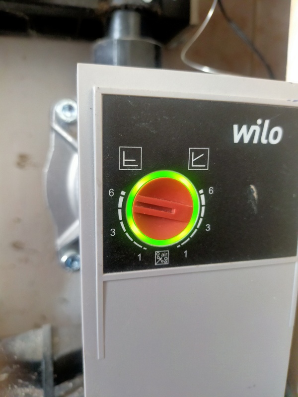

Het maakt niet uit of ik nog iets doe met dat draaiknopje? Met die standen 1-3-6

die pomp moet voorlopig maximaal tot die word weggehaald.
de leiding tussen de warmtepomp en de verdeler moet veel groter. daar kan niet voldoende water doorheen voor zoveel groepen. als de verdeler niet aangepast kan worden naar grotere aansluitingen (minimaal 1" binnenmaat) moet de verdeker vervangen worden door een fabriek af pomploze verdeler met passende maat aanlsutiingen.
begin svp nu eerst met de warmtepomp temperatuur verlagen. deze hoge temperatuur kost je ook flink centen.
En moet deze dan linksom of rechtsom , op stand 6?

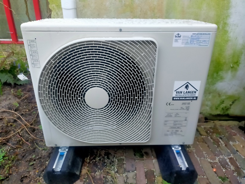

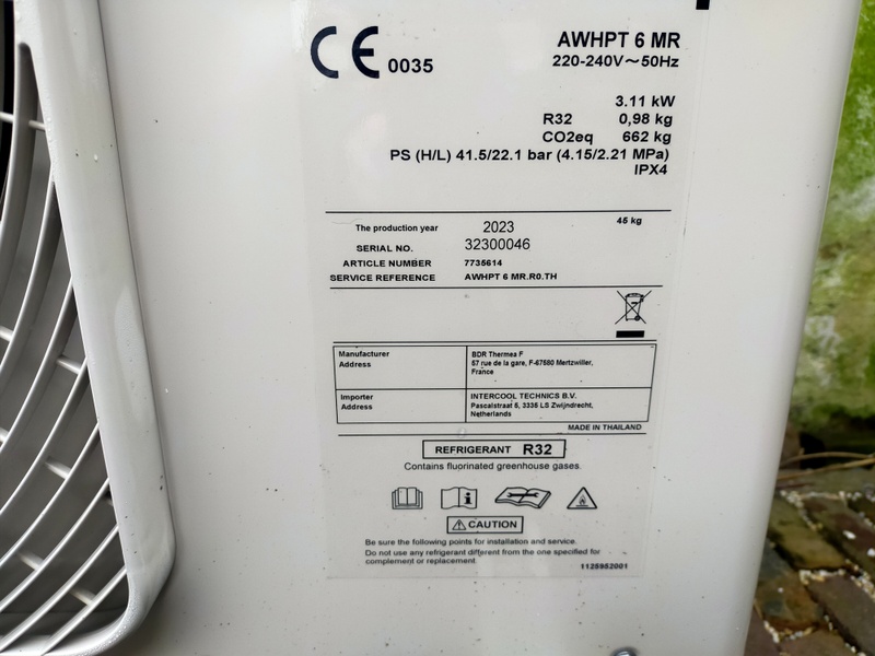

120m2 vloer.Afbeeldingslocatie: https://tweakers.net/i/-Q_eQ-S3K6Y_Xm8GXErzcCoVQfU=/800x/filters:strip_icc():strip_exif()/f/image/d9NJVa0m3knBaepMa5ufqGrw.jpg?f=fotoalbum_large
Afbeeldingslocatie: https://tweakers.net/i/8cIqmUc9izdsa8Fr0E9dlmKh_SM=/800x/filters:strip_icc():strip_exif()/f/image/TJkq6mIGL72yx3mWySuDwYig.jpg?f=fotoalbum_large

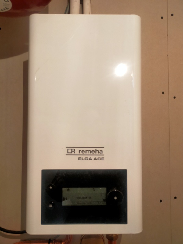

120m2 vloer.[Afbeelding]
Dat is een hybride toch van Remeha?
Hoe is het binnendeel aangesloten op de cv
Ik heb nog slechter nieuws, deze WP is niet geschikt voor de hoeveelheid vloerverwarming en de grote van je huis.
De pomp cv zijdig in dit binnendeel doet 16l/min bij 6 kw. Jij hebt een 9kw nodig met een pomp die een 30 l/min haalt.

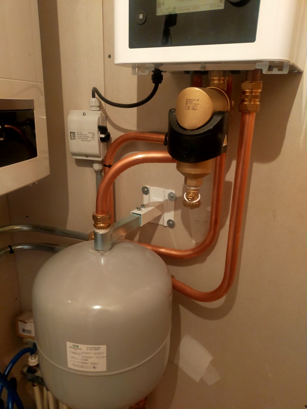

Afbeeldingslocatie: https://tweakers.net/i/80wpsVfyTWU7BP9hpyu5hLvONGo=/x800/filters:strip_icc():strip_exif()/f/image/mJIXoPRiV5r2pTxwBmF4vguv.jpg?f=fotoalbum_large
  • leasebeth
  • Registratie: Januari 2023
  • Laatst online: 26-02-2024
Afbeeldingslocatie: https://tweakers.net/i/zMpw1BYzbBSwTibCjdX4fzAJWZA=/x800/filters:strip_icc():strip_exif()/f/image/8er0GxEOMwZxucWjyvb94TUV.jpg?f=fotoalbum_large

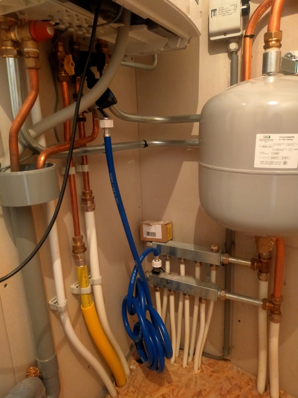

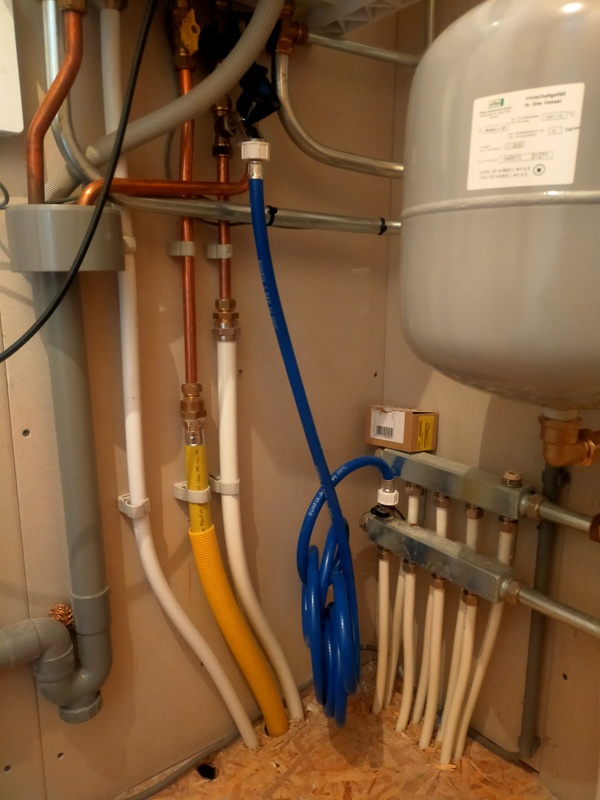

ik wil graag het leidingwerk zien wat onder de binnenunit zit/ik wil graag het leidingwerk bij de cv ketel zien.
verder zit er op je vloerverwarmings verdeler rechts nog een extra inregelkraan ? kan je de instalatateur nog wat mee laten spelen. (maar als je erin verdiept is dat ook wel zelf te doen. even goed inlezen hoe en wat)
verder is dit wel een missers van een een installatie. wp te klein, te groot huis waardoor je ketel vaak bij moet springen. je zal wel een flink deel besparen op gas maar het veel meer kunnen zijn. als er wat beter was nagedacht. hier in deze kwestie was het eigenlijk wel zinvol geweest om een losse warmte pomp te plaatsen voor de benedenverdieping. geen mengverdeler nodig/na omdat er voor hybride is gekozen wel een mengverdeler nodig.
[ Voor 17% gewijzigd door miciel op 24-02-2024 11:08 . Reden: extra info toegevoegt. ]

Afbeeldingslocatie: https://tweakers.net/i/lXIAiaTOQyI_OjeGX9c4m3bDkTc=/x800/filters:strip_icc():strip_exif()/f/image/kNMf31G7KNLXitTMi7eagCPc.jpg?f=fotoalbum_large
Afbeeldingslocatie: https://tweakers.net/i/KZZZK7yEkMDKgQT_edz5zt871Jc=/x800/filters:strip_icc():strip_exif()/f/image/SSYXwnV1TAh1CxitFWOmkO3g.jpg?f=fotoalbum_large
Afbeeldingslocatie: https://tweakers.net/i/5uA0Qd9FG6KyADWS94ikbmgOWeI=/x800/filters:strip_icc():strip_exif()/f/image/njBiRieVOnvOIMIJQOYEi1mR.jpg?f=fotoalbum_large

De vloerverwarming ligt alleen beneden. Boven radiatoren op de ketel
  • bbbrumbrum
miciel schreef op zaterdag 24 februari 2024 @ 11:05:
TS gaf aan dat ketel alleen nog SWW doet.
Als de ketel ook verwarming doet, moet de verdeler voorlopig wel zo blijven. Of je moet bij de ketel al een WAR gestuurd mengklep plaatsen, maar dan word ‘t hopeloos complex.
Zoals @flippy zegt kun je de keteltemp wel omlaag zetten, maar dan heb je ineens giga afgifte wat t comfort ook niet ten goede komt.
Beste gewoon grote monblock voor verwarming en ketel alleen SWW laten doen, of gas volledig opruimen en een (WPB-)boiler erbij.

  • Ronald.42
  • Registratie: Maart 2021
Wel geheel volgens het remeha schema het 10 liter buffervat ertussen...
Ik heb eind vorig jaar ergens een remha hybride van 4Kw geplaatst.
Alleen vloerverwarming.
Dus buffervat aan de kant gegooit.
De bypass die ik hier niet zie maar ook standaard in dat schema staat aan de kant gegooit.
Vloerverwarming pomp weg thermostaat weg voetventiel weg
Ketel op 38 graden voor als de buitenunit het niet trekt met het defrost weer in Nederland.
Die hebben het de hele winter prima gered en geen klachten.

leasebeth schreef op zaterdag 24 februari 2024 @ 10:31:
Ik denk dat ie nu dicht is? Maar wat een prutsers. Pomploos en max. 35 graden aanvoer. Vraag meteen om automatische ontluchters.

Ik ga ze wel de hemd van het ljf vragen maandag. Ik word hier toch pissig van. Lijkt wel niks te kloppen, godsvermogen kwijt en nog gezeik.
Ik denk dat het op zich wel geïnstalleerd is volgens de voorschriften van remeha.
Dus tot een bepaalde buitentemperatuur red hij het met de wp en als je dan niet meer genoeg vermogen door die pijpjes kunt krijgen moet de ketel het over nemen met een hogere watertemperatuur.
Daar valt een heel hoop in te stellen en te regelen met dat apparaat dus daar zit vast nog winst qua comfort.
Voor efficiënt was je beter af geweest met een monoblock rechtreeks op je vloerverwarming.
  • miciel
  • Registratie: Juni 2015
  • Laatst online: 31-08 20:31
flippy schreef op zaterdag 24 februari 2024 @ 11:09:
ook dan was geen mengverdeler nodig. je kan gewoon de cv instellen op 35 graden.
bbbrumbrum schreef op zaterdag 24 februari 2024 @ 11:12:
dat heb ik ook gelezen: dat de ketel alleen nog sww doet maar de foto,s laten een hybride installatie zien. waarbij de ketel dus bijspringt als de kamertemp niet binnen een bepaalde tijd wordt gehaalt. of als de kamerthermostaat een grotere warmte vraag genereert. eigenlijk moet de ketel dus gewoon erbij springen.
verklaart ook gelijk waarom er maar zo,n klein warmtepompje is geplaatst voor zo,n grote vloer/groot huis.
opzich kan je de keteltemp omlaag zetten naar 35 graden en een pomploze verdeler erin. dit kan bij redelijk wat woningen ook met radiatoren boven. als er genoeg staal hangt wordt het vanzelf wel een keertje warm.
maar er zijn ook woningen die niet met zulke lage temp warm krijgt die moet je zeg maar wel met 50 graden water 'moet 'verwarmen. (ouderen woningen met weinig isolatie/weinig radiatoren/onvoldoende afgifte etc)
dit is helaas een installatie welke bedoelt is om op te lopen kwa temperatuur. maar zoals @flippy erop kijkt om er een volwaardig laag temperatuur verwarming van te maken is ook nog helemaal niet zo gek bedacht.
@leasebeth wil je aub de vulslang verwijderen ? je bent niet verzekerd bij waterschade als deze klapt.
(na klappen deze niet zo slang als die andere maar een gewaarschuwdt mens telt voor twee)
(en dopje op je vulpunt monteren tegen eventueel nalekken)
  • Technician-
  • Laatst online: 07:21
Ronald.42 schreef op zaterdag 24 februari 2024 @ 11:38:
Waarom een monobloc een split hydroblok doet precies hetzelfde. Maar groter vermogen met een pomp die de hele installatie doet kan voorzien was beter.
TS denkt dat de WP nu de cv doet maar het is een hybride die max 70% van de tijd op WP zou moeten kunnen werken.
Denk wel dat de interne pomp van de Elga tekort komt voor de grote installatie.
Deze installateur is niet echt goed op de hoogte.
Heeft eea wel netjes aangeslote.

Pomp van de Elga kan makkelijk fors hoger. De CV staat duidelijk te hoog en is in staat momenteel veel te hoge temperatuur in de installatie te leveren. Daarnaast kan de Elga nog tot in detail worden afgesteld, zodat eea beter met elkaar samenwerkt.

Vulslang? Welke is dat? Ik heb niks gevuld lately. 2 weken terug cv-ketel water aangevuld maar die slang ligt in de badkamer.
  • flippy
flippy
Alle rechten voorbehouden.
de blauwe slang.
  • leasebeth
Oh zie t nu. Die hebben ze zelf laten zitten, die vulslang ze komen donderdag voor de zonnepanelen, ik ga ze wel aan t werk zetten. Ik vind dit wel heel bizar dat alles bet geïnstalleerd is en er niets goed lijkt te zijn. Dat is toch idioot
  • leasebeth
Sorry, telefoon beetje stuk ik typ gek. Die slang hebben ze zelf zo laten zitten dus. Ben nu niet thuis

  • arpeggio
  • Registratie: Mei 2018
  • Laatst online: 28-10 21:17
edsandje schreef op maandag 26 februari 2024 @ 17:48:
Die verdeler zat er dus al langer voor de warmtepomp geplaatst is?
Hebben ze daarna de installatie aangepast?
Ik neem aan dat je een offerte hebt gekregen om eea uit te voeren of heb je ze carte blanche gegeven?
Als je naar alle foto's kijkt, zijn er zelfs twee verdelers: een mengverdeler met 14 groepen en een gewone verdeler (zonder pomp) met 4 groepen.

arpeggio schreef op maandag 26 februari 2024 @ 19:33:
die 4 groepen is waarschijnlijk de verdeler van boven voor 4 radiatoren..... standaard verdelers van hoofdleiding richting meerdere radiatoren.
