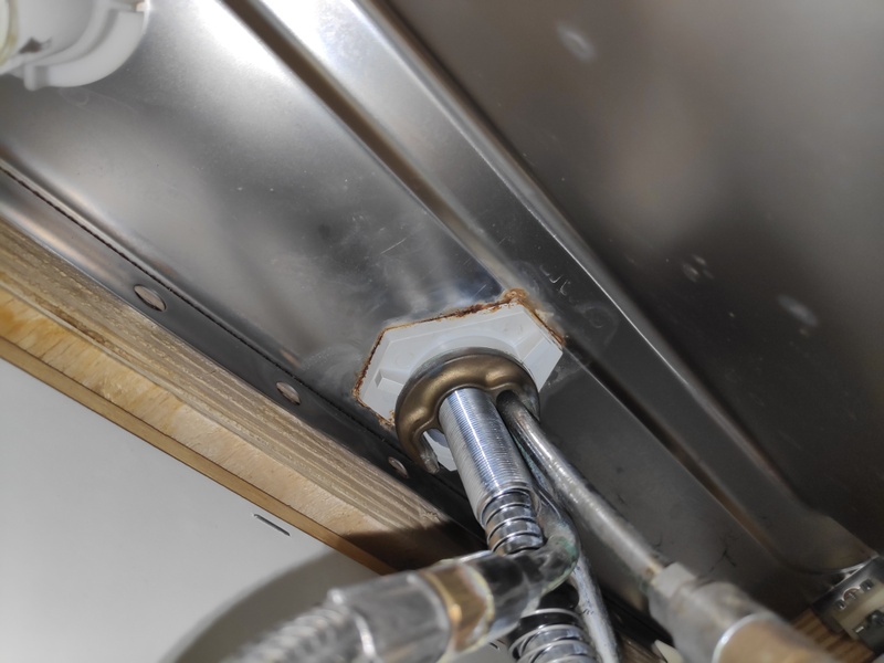

Mijn keukenkraan moet los worden gemaakt, omdat ik een nieuwe kraan heb gekocht. De slang is gescheurd en niet meer leverbaar helaas.
Ik had verwacht iets van een wartel te vinden aan de onderkant maar helaas is het een ronde schroefdraad in een half maantje. Er is niks om gereedschap op vast te klemmen. Met een hamer tegen het half maantje rammen heeft weinig effect, want alles zit shocking klem.
Heeft iemand een tip om dit los te krijgen?

Zit er geen inbus aansluiting achter op de kraan of onder de hendel waarmee je de top kunt verwijderen waarna je het eenvoudig los kunt draaien?

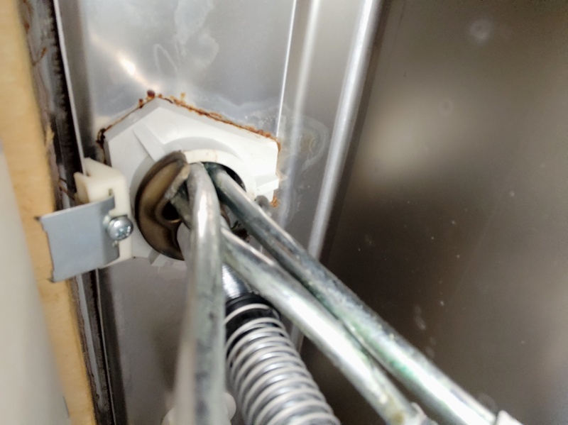

Het koperen ding is een half maantje. Helaas zijn de warm en koud water aanvoer niet flexibel, dus ik kan die er niet uithalen voordat ik de rest losdraaiAfbeeldingslocatie: https://tweakers.net/i/37D37YBQFWHHdxqXGR4eb66IIS8=/800x/filters:strip_icc():strip_exif()/f/image/0nHwQ1zSsBJw3Zkw3L6laaSA.jpg?f=fotoalbum_large

Ik denk dat je de warm en koud water aanvoer eerst los moet draaien van de kraan. Dus de harde leiding die onder de kraan uit komt losdraaien.Daarna draai je inderdaad het halve maantje los zodat de kraan zelf los komt.
@Mr. Stom de constructie uit jouw link is een heel andere dan hier.
Hier zorgt het halve maantje voor tegendruk. D
Hier hebben ze dus eerst de kraan geplaatst en vastgezet met het halve maantje en daarna de leidingen erin gedraaid. heel onhandig als je het mij vraagt maar oke
*sowieso
Kan die enorme schroefdraad, waar de slang van je spoelkop doorheen gaat, er niet in zijn geheel af?

Bobmeister schreef op vrijdag 23 februari 2024 @ 11:42:
Ja! Onder de hendel. Dank, dat lijkt me een goede aanwijzing.

De kraan moest eerst los via een inbus bij de meng-hendel. Daarna kon de hals losen kwam de lange moer binnen bereik. Die kon worden losgedraaid.
Merci voor het meedenken allen!
