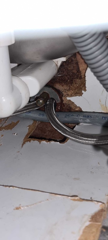

Echter kom ik het volgende tegen, welke ik niet zie in het toilet en badkamer:
Afbeeldingslocatie: https://tweakers.net/i/TuJ9CRqmkAGWYNV0C-i9LSfCK9E=/800x/filters:strip_icc():strip_exif()/f/image/gZKKxdSfCKeBuQwfEoC8CIxW.jpg?f=fotoalbum_large
Wie bedenkt het nou om een schroef vast te zetten? Het is niet eens draaibaar want het is compleet ingesleten.
Ik heb geprobeerd met ductape te vullen en draaien, plakband etc. maar het schroef uitkrijgen lukt maar niet.
Ik weet niet of ik een loodgieter moet inhuren want ik heb geen idee hoe ik dit nog kan draaien, moet het compleet slopen denk ik. :(

Met een waterpomptang eerst een stukje losmaken, dat is een geklooi maar is wel te doen. Daarna een pijpsleutel er op met en losdraaien. Met een beetje mazzel is hij niet zover ingesleten dat hij zelfs los nog niet pakt.

Dat zou een schroefdraad met moer moeten zijn. De moer draai je los. De schroefdraad kun je er vervolgens uitdraaien met een schroevendraaier. Eerst moet de spanning eraf door de moer los te draaien, dan pas de schroevendraaier gebruiken.

Het voordeel is dat het alleen maar los hoeft. Het maakt dus niet uit wat je sloopt behalve het aanrecht zelf.
Die schroef ziet er nog best ok uit om eruit te krijgen, maar ik ga even uit van wat topicstarter zegt.
Plan B: pak de multitool en 1) zaag de schroef/moer van boven in zodat er een platte schroevendraaier op kan, of 2) zaag met de multitool de hele zwik gelijk met het blad af.

Met een pijpsleutel de moer los draaien en dan kan de kraan door het gat.
Eventueel met een pijpsleutel op een ratel sleutel als je een passende dop hebt. De plastic Ikea sleutel zal wel niet sterk genoeg zijn ervoor.

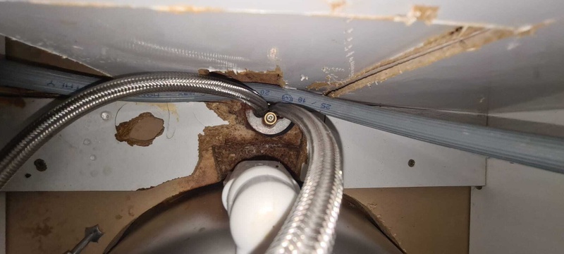

Uhm... kan het zijn dat de moer de schroefdraad zelf is?
Lefty loosy, righty tighty, geen kan op te draaien.
Het lijkt wel onderdeel van het plaatje :o

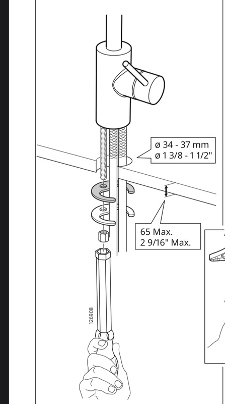

Nee, aldus installatie handleiding
https://www.ikea.com/nl/n...leur__AA-1898728-13-2.pdf
Afbeeldingslocatie: https://tweakers.net/i/ihvKIfEAl8FFWhgAxOVUlePojEc=/x800/filters:strip_icc():strip_exif()/f/image/1GddJQOQnh9hWhOcQZBRr7Lv.jpg?f=fotoalbum_large
Op jouw foto lijkt de moet intact. Een verlengstuk-dopsleutel erop (net als in handleiding) en dan losdraaien zou gewoon moeten kunnen.

En kijk ook nog eens naar je eigen filmpje op 1:08, je moet echt aan die koperkleurige lange moer draaien, geen schroevendraaier voor nodig. Maar er zit wat roestvorming, dus het zal inderdaad niet heel makkelijk los komen. Misschien kan je zelf een dopsleutel wat verlengen om wat meer kracht te zetten.

En nog een beetje WD40 erbij voor je het nog eens probeert!

Als losdraaien niet lukt, helpt het soms om de moer eerst iets vaster te draaien.

Je hebt ook de ruimte om met een Dremel de moer over de lengte in te slijpen waardoor de spanning afneemt en je het dan alsnog los kan draaien.

Daarnaast lijkt het blad ook vol met water ze zitten als ik zo naar de donkere plekken kijk. Kan het zijn dat tussen de wasbak en het aanrecht het e.a lek is zelfde geld bij de kraan.
Zeker op het spaanplaat gedeelte is het lastig zaken vast te zetten. Beter is altijd zo veel mogelijk het blad in takt te houden

De kraan lekt inderdaad en daarom wil ik het vervangen.

Die moer kan echt wel los. Ratel erop en gaan. En als niet gaat meer kracht gebruiken. Of een langere ratel.

Oke ik heb de loodgieter gebeld. Zelfs hij kreeg het niet makkelijk los, het was ERG verroest...

Boeryepes schreef op zondag 25 februari 2024 @ 14:48:
Dat is de handleiding/bevestiginsmethode van de nieuwe kraan. Als ik de TS goed begrijp zitten we nog in fase "verwijder de oude"

heuveltje schreef op dinsdag 5 maart 2024 @ 10:38:
ahh, dat haalde ik er niet uit. Makes sense though ...
