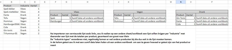

Hallo allen!
Ik zit met een probleem in excel waarvan ik de geschikte oplossing niet kan vinden.
Info:
Ik trek regelmatig een lijst met (is een fictief voorbeeld) met verschillende producten, industrie en een aantal (buiten vele andere nuteloze kolommen) zoals je hieronder of via de link kan zien.
Wat zou ik willen:
Nu wil ik als ik de lijst update (of na een druk op een knop met macro) op een andere sheet/workbook een lijst willen krijgen per "Industrie" met daaronder een lijst met de totalen per product, gesorteerd van groot naar klein.
De "Industrie types" veranderen niet, regelmatig komen er wel andere producten bij die dus ook in de lijst moeten komen.
In de kolom getest zou ik met een countif data laten halen uit een andere workbook om aan te geven hoeveel er getest zijn van het product er naast.
Link excel voorbeeld https://docs.google.com/s...752378&rtpof=true&sd=true
Afbeeldingslocatie: https://tweakers.net/i/s_Ld3RxiW0i49xMSi7aK3UUwVHM=/800x/filters:strip_icc():strip_exif()/f/image/sr6Q2Dx1s9CbKIYX0NGQ4jzc.jpg?f=fotoalbum_large
Wat heb ik al geprobeerd:
Allerlei opties gezocht en geprobeerd.
Dichtste bij dat ik kom is met 1 malig een lijst te maken van alle producten met hiernaast een Sumif op basis van industrie en product. Daarne macro laten lopen om alles te sorteren.
Maar hierdoor komen nieuwe producten niet op de lijst en is deze vaak niet correct of up-to-date.
Extra moeilijkheden:
De extra moeilijkheid is dat:
- voor de productnaam staat soms bv T-
- Na de productnaam staat soms -A1
- Soms beide, soms niet
In de tabel zou dit getrimmed moeten worden. Maar met =LEFT of =RIGHT kom ik er niet, ook als ik bv text.before delimiter gebruik bv "-" achteraan dan krijg ik bij namen zonder deze "-" achteraan een lege cel.
Ook in het overzicht zou ik per groep (in dit voorbeeld, vlees, vegan, drank) willen sorteren van groot naar klein op basis van "Getest", bij een pivottable gaat dit niet omdat dit niet bij de pivottable hoort.
Welke functie zou ik hiervoor kunnen gebruiken? _/-\o_

Met draaitabellen krijg ik niet alles werkende, mijn voorbeeld was misschien te simplistisch.
Ik pas de openingspost aan.
Hieronder ook een aangepast voorbeeld:
[ Voor 36% gewijzigd door vanpeers op 23-02-2024 14:17 ]

Bovenstaande zijn knappe opties maar ik krijg ze niet (100%) werkende, probleem is vooral dat er absoluut geen structuur zit in de productnamen. |:(
Het gaat vooral mijn excel skills te boven. :/
Nicap schreef op zaterdag 24 februari 2024 @ 20:06:
Het is altijd aan te raden om je bron gestructureerd te maken en te houden. Dat voorkomt een hoop fouten en werk.
Inderdaad.
Ik heb en workaround gevonden, niet de "mooiste" oplossing maar wel 99% accuraat.
1) Lijst getrokken van alle actieve productnamen (30k 8)7 )
2) Delen manueel of met TRIM functie ingekort
3) In rapport al deze productnamen per productgroep opgelijst.
4) Daarna weer gewoon laten zoeken met SUMIFS
Nadelen:
- Er kan in de loop van het jaar een nieuwe productnaam bijkomen maar ik krijg nu wel melding van het systeem als er een nieuwe bij komt, hierna moet ik deze manueel bij in het rapport zetten. (enkele per jaar, dus doenbaar)
- Lange lijst met productnamen in het rapport is lang maar op zicht niet zo'n probleem aangezien deze automatisch gesorteerd worden op aantal groot naar klein, degene met "0" kan ik eventueel wel automatisch verbergen
In ieder geval bedankt allemaal voor het meedenken! _/-\o_
