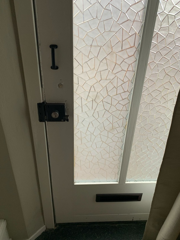

Ik heb een soortgelijk probleem. Zie foto's:
Afbeeldingslocatie: https://tweakers.net/i/dESoAOvQdv1qW0UWRfI4SRwRreE=/x800/filters:strip_icc():strip_exif()/f/image/gABD7uJVsFPSXxnRL8smNads.jpg?f=fotoalbum_large
Afbeeldingslocatie: https://tweakers.net/i/VaIbzuNYuzE8Oauh-g59WvMknKc=/x800/filters:strip_icc():strip_exif()/f/image/hKf2T11TUmqx6Bf8MTvDIYXN.jpg?f=fotoalbum_large
Iemand een goede suggestie om dit mooi te isoleren? Lijkt mij dubbel melkglas, maar liever behoud ik het leuke patroontje..

Dubbelglas met folie?
Niet helemaal hetzelfde maar het komt in de buurt. Deze glasplaten in die deur krijg je nooit goed geïsoleerd zonder schimmel terwijl je het licht en motief behoudt.

CosmoKramer schreef op woensdag 6 maart 2024 @ 15:10:
er bestaat ook dubbelglas met leuke patroontjes. dubbelglas is ook niet veel meer dan twee losse platen beetje netjes aan elkaar geknoopt. echter dat geometrische is denk ik moeilijk te verkrijgen.
Weet je zeker dat het dubbelglas is?
- Ga je zelf aan de slag, pak dan zelf HR++ glas en plak er folie op. Figuurglas wel behoorlijk duur (3x tov normaal) en het afkitten wordt een stuk moeilijker. Al met al een stevige klus waarbij je veel materiaal niet zomaar hebt liggen (stelblokken, glasband, opdek latten, schroeven, kit, verf en de folie).
-Spaar voor een 54mm deur als je echt serieus bent in luchtdicht bouwen en isoleren. $$$

CosmoKramer schreef op woensdag 6 maart 2024 @ 15:10:liever behoud ik het leuke patroontje..
Het bestaande glas laten zitten en dubbelglas er tegenaan plaatsen?
