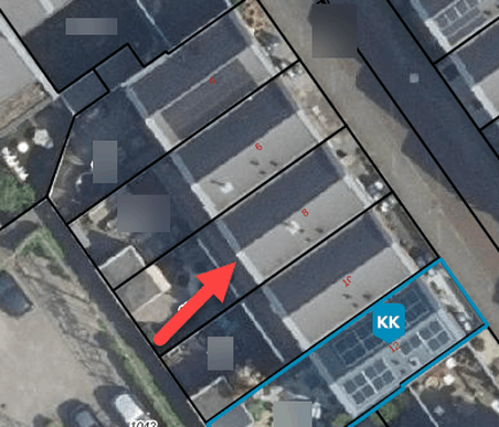

Ik heb mijn dak op 12 meter hoog liggen en wil panelen laten plaatsen.
Mijn verbruik zit tussen de 3000 en 3100Kwh per jaar. maar wil nog een airco doen voor de slaapkamer, gebruik daar nu in de zomer af een toe een mobiele airco voor.
De offerte komt op 12 panelen uit op 4000Kwh opbrengst.
Ze vragen hier 7000 euro voor.
Dit mede omdat ik vanwege de ligging micro omvormers nodig heb en ze met de hoogwerker moeten komen.
De Ligging is 6 panelen op Zuid-Oost en 6 panelen op Noord-West:
Volgens wie?
Heb je schaduw? Zo niet, dan zou ik niet weten waarom je niet met een stringomvormer af kunt. Dat scheelt meestal een bak geld.
De kosten zijn nu €1,35/Wp, niet megahoog, volgens mij kan dat wel lager.

Hij had ook berekend met 2 strings, dan had ik 2 omvormers nodig.
Die gaan maar 12 jaar mee.
Scheelde 500 euro maar ook een 250Kwh lagere opbrengst
  • DaWizza
Dan is de verkoper af: er zijn omvormers met 2 strings, daar heb je geen 2 omvormers voor nodig.
Die 12 jaar is ook uit de lucht gegrepen.

Als het al die 250kWh/jr (?) lagere opbrengst geeft, dan is bij 35ct/kwh het verschil over 25 jaar: 0 euro.
en ohja, dat is alleen zolang je kunt salderen.
[ Voor 5% gewijzigd door paQ op 22-02-2024 14:18 ]
  • DaWizza
Volgens wie? ;) Het klinkt alsof er iets teveel ingepraat is door de verkoper.
Hier is een gemiddelde opbrengst in te zien:
https://www.thomasberger.be/pv/pvcalc/
Als ik de gegevens van je dak opgeef kom ik uit op een jaaropbrengst van 4012kW.
Als er een iets kleinere omvormer geplaatst word (dat scheelt 100 euro) word het 3938kW opbrengst.
Dat verlies in opbrengst ga je nooit terugverdienen.

Soly terug gebeld.
Met de Growatt en zonder de micro omvormers wordt het 5400 euro. Stuk realistischer.
opbrengst zal dan geen 4000Kwh zijn maar 3850 á 3900 Kwh.
Dit klinkt al en stuk realistischer

12x430 = 5160 Wp
5400/5160 = €1,04/Wp best oké, maar dat voorschot stoot mij tegen de borst. Met de huidige levertijden van PV-panelen moeten ze ook wel kunnen blijven bestaan zonder het voorschot daarnaast maken (of maakten ze) domme fouten die jij moest oplossen -als simpele consument- ik zou doorzoeken.

Laat ze eens een MIN3000 offereren, die 4600 is veel te groot.

Vanwege de ligging is het ongeveer 78% opbrengst van de 5160. Vandaar dat je op zo'n 4000 uitkomt totaal

Wij hebben in ons zonnestelsel maar één zon. Dus zowel goede instraling op ZO en tegelijkertijd op NW is niet aan de orde (althans niet op de afstand dat ze zon nu staat (gelukkig)).
Simpel gezegd: je hebt zon op noord of op zuid of op beide weinig zon, maar nooit samen.
Kijk eens op: https://www.thomasberger.be/pv/pvcalc

Ik kom uit op 3739 vs 3764 via https://www.thomasberger.be/pv/pvcalc/ dan gaat het helemaal nergens over.
Je kunt je afvragen: ga ik ooit bijleggen op deze omvormers en deze strings? Als dat nee is gedurende de levensduur van de omvormer (reken maximaal 15 jaar) is het puur rendement uitrekenen (tip: het is de 3000 Watt 2 strings omvormer ;) ).

Behalve als je woning in een vijfhoek gebouwd is zal je niet één dak op 315 en één dak op 120 hebben.

1x Serieel Omvormer 3600
Esdec onderconstructie schuindak
Montage AC en DC voor 10 Panelen
Meterkast aanpassing
25 Jaar garantie op Zonnepanelen
10 Jaar garantie op Omvormer en Installatie
Montage binnen 3 Weken
Prijs €3200
Voor 12 panelen €3450

En hij gaat geen kabel buitenlangs trekken maar zet het gewoon op de wasmachine groep
  • agraaff
  • Laatst online: 30-10 13:48
De laatste update dan nog even.
Met zekeringkast op de wasmachinegroep en nog een extra paneel was ik 3655,- kwijt.
6 panelen op ZO en 7 panelen op NW allen 425wp
Brengt met dit weer toch lekker op.
