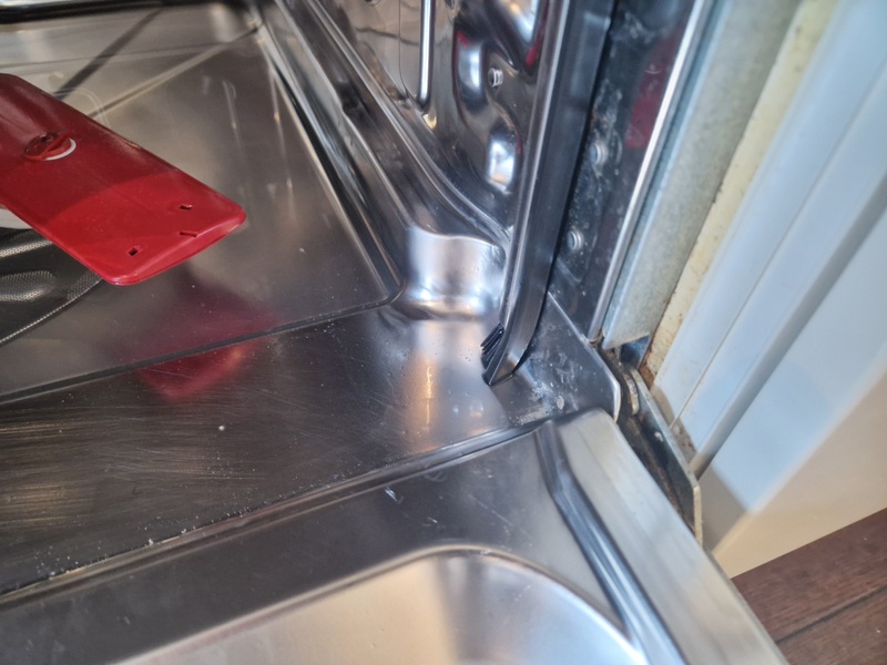

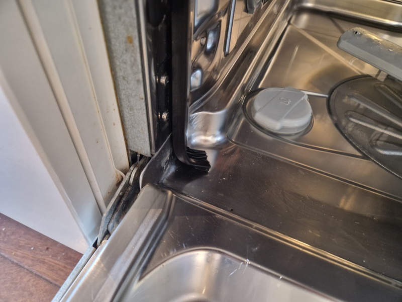

Ik heb dus de rubberen deurafdichting aan de binnenkant ook vervangen volgens de instructies van AEG, deze kun je er zo uithalen en weer inklikken. Hieronder de foto's. De stukjes die uitsteken onder waar de rubberen rand ingeklikt wordt zitten nergens aan vast en sluiten dus ook niet goed aan op het metaal oid.

Hmm, je weet dat rubber rekbaar is hé, zou je mss die onderste rubber op zijn kortst geplaatst hebben (dat ie niet tot de hoeken komt), en de rand-en-boven-rubber op zijn langst?
Ik zou die laatste herstellen, beginnen onderaan zodat die niet zo uitsteekt, dan midden zoeken en dat bovenaan insteken, en dan rustig de rest er zo insteken dat de overlengte netjes wordt verdeeld.
Tis een handeling die je mss even moet oefenen, maar iedereen kan het. Ik ken het van m´n werk, je kan veel fouten opvangen door de dichtingen anders te plaatsen.
