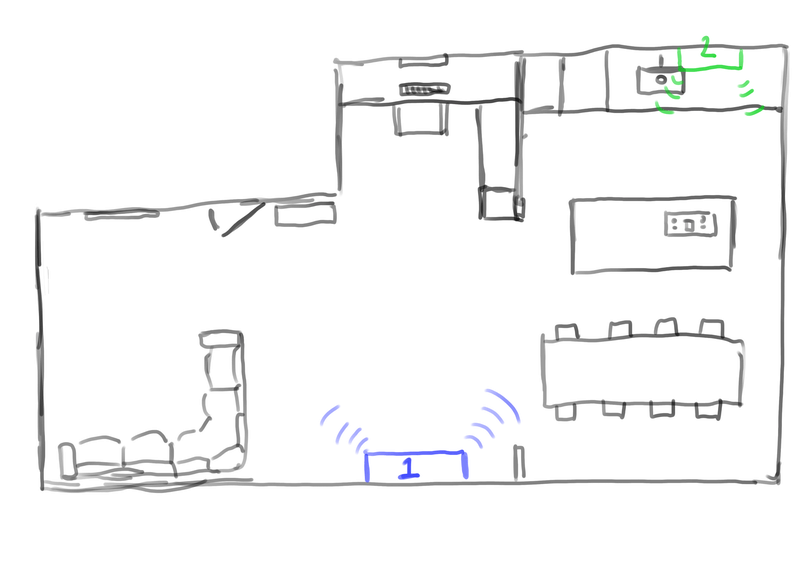

Beste tweakers,
We staan voor de beslissing om airconditioning units te laten installeren en hebben al twee verschillende aannemers over de vloer gehad, die elk hun eigen visie hebben op wat nodig is. Het kan nogal verwarrend zijn. Ik vraag me af of iemand hier wat inzicht kan bieden.
We zijn van plan om twee split units te installeren, één voor de slaapkamer op de tweede verdieping en één voor de begane grond. Hoewel mijn voorkeur uitgaat naar Daikin vanwege zijn goede reputatie, sta ik open voor andere merken van hoge kwaliteit.
Onze slaapkamer heeft een oppervlakte van ongeveer 30m2 en beneden is het ongeveer 75m2 groot. Op de eerste verdieping hebben we voorlopig nog geen airco nodig.

Afbeeldingslocatie: https://tweakers.net/i/qBUcBHhXDf5d6ulITZkrn--9MBE=/800x/filters:strip_exif()/f/image/e428Ktw33UVDISBjWlBCkU15.png?f=fotoalbum_large

Qua locatie lijkt me in het midden het meest logisch, dat wel, al kan ik me voorstellen dat in zo'n 'kleine' ruimte de temperatuur toch snel genoeg daalt door de gehele ruimte.

Wil je koelen of verwarmen?
Koelen gaat namelijk al snel goed, maar met verwarmen hang je beter in het midden van de woonkamer (of nog beter, twee kleinere units beneden). Voordeel is dat 2x 2,5 kW bijvoorbeeld ook een stuk stiller is dan één enkele 5 kW. Kijk ook eens naar vloerunits (Daikin/MHI).
Maar 75m2 is niet bepaald klein voor een woonkamer. Om een goed advies te kunnen geven over de capaciteit, moet je wat meer informatie delen zoals gasverbruik, bouwjaar, inhoud ruimte, etc.

Als je wil verwarmen is positie 2 in de keuken niet aan te raden.
Het zal wel werken maar bij de zithoek zal het niet heel aangenaam zijn.
Tevens zit je daar ook met andere apparatuur als een oven en kookplaat wat de thermostaat van de airco kan beinvloeden.
Ik zal zeker voor positie 1 gaan.
Ik heb een 3.5KW en verwarm zo'n 50 m2 woonkamer en dat gaat goed, in jou geval zou ik voor 5KW gaan, 75m2 is echt wel serieus groot...Of het moet super geisoleerd zijn.
Als je alleen wil koelen kan hij wel in de keuken denk ik alhoewel positie 1 altijd te prefereren is.

Wat is de zon kant?
Een airco aan de schaduwkant in je huis werkt minder lekker. Positie 1 lijkt de beste, maar hij blaast wel in je nek als je achter de pc zit.
Ik vind 5kW wel fors, dan heb je ook een enorme bak aan de muur hangen. Uiteindelijk is het ook geen vriescel waarbij je kadetjes niet te warm mogen worden. Als een 3,5kW het niet meer trekt zal het al bijzonder warm zijn, maar nog steeds zal die 3,5kW het aangenaam houden. Alleen haal je dan een paar dagen per jaar gedurende de warmste momenten op de dag de doel temperatuur niet meer.

Voor zo'n grote woonkamer zou ik 100% zeker gaan voor 2 binnenunits daar, goed verdeeld over de ruimte qua locatie. Niet eens voor de capaciteit, wel voor het comfort.
Om warmte te verspreiden moet de airco blazen. Op 75m2 moet de airco hard blazen om de temperatuur gelijkmatig te verdelen. Dat voelt onaangenaam, maar het harde blazen is ook qua geluid storend. Wanneer je de unit zo instelt dat deze minder hard blaast, zal het lang duren voor de ruimte egaal warm of koud is, denk dagen.
Ik zou zelf de meest gebruikte unit voor de woonkamer singlesplit kiezen, 2,5kW misschien. Dat zal een laag verbruik geven gedurende het grootste deel van het jaar.
Ik zou de 2e binnenunit in de woonkamer /keuken in een multisplit combineren met de andere ruimte welke jullie willen verwarmen/koelen.

Bedenk ook dat een airco regelt aan de hand van een ingebouwde voeler.
Als je hem dus boven een kookplaat hangt zal die regeling volkomen van slag raken als die kookplaat gebruikt wordt vanwege de daar opstijgende hete lucht.
