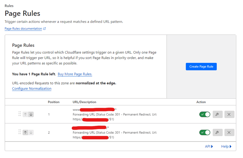

In Cloudflare is het mogelijk om het verkeer dat oorspronkelijk naar de website gaat te proxien; hierdoor is het mogelijk om middels Page Rules redirects aan te maken waardoor de bezoeker middels een rewrite naar de nieuwe website gaat. Zie ook onderstaande schermafbeelding:
Afbeeldingslocatie: https://tweakers.net/i/ZQ59ked_YGzleWD6ogcfRInvJ_k=/800x/filters:strip_exif()/f/image/DzOUHI8QMre8zFdAk4vklUnD.png?f=fotoalbum_large
In deze redirect verwijs ik van de oude URL naar de nieuwe URL, deze nieuwe URL bevat wel het certificaat die bij het Strato pakket zit. Ik heb 2 rules om zowel met www als zonder www te redirecten.

Ja; de domeinen staan bij Strato, maar de DNS dienst heb ik verplaatst naar Cloudflare. Hiervoor moet je in Strato dus je eigen (Cloudflare) nameserver opgeven. Vervolgens heb ik de DNS records, die bij Cloudflare staan, de MX records (verantwoordelijk voor mail) verwezen naar de mailserver van Strato, waardoor de mail nog gewoon aan komt.
