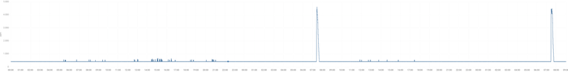

Ben je toevallig al achter een oorzaak? Ik meet sinds een tijdje ook wat parameters in mijn slaapkamer, en zie steevast bij het opstaan een enorme CO2 piek, waarbij er gedurende de nacht nauwelijks iets veranderd (slaap met ramen open).

dit soort pieken zijn niet natuurlijk en dan moet je het dus in de hoek van meet- of registratiefout gaan zoeken.
  • Juup
Niet mee eens.
In een bijna afgesloten slaapkamer kan je makkelijk hoge CO₂ concentraties krijgen, zie mijn berekening hierboven.
Als je dan de slaapkamerdeur opendoet dan komt die walm langs je sensor.

@superduper Ik ga voor het gemak maar ervan uit dat de slaapkamer gewoon via de MV en een regelventiel afgezogen wordt en de gebruikelijke spleet onder de deur aanwezig is.
Als je opstaat en toevallig een halve minuut of zo onder het ventiel blijft staan kan je deze soort pieken krijgen.
Voor zover ik weet werkt het Duco systeem met CO2 gestuurde regelventielen.
Je ziet de werking misschien ook terug in de grafieken van de TS - na de piek lijkt de afzuiging wat intensiever te zijn.
P.S. Als ik 30 seconden op 1 m meter voor mijn Aranet4 of Sensair display aan de muur blijf staan en drie keer in- en uitadem krijg ik vergelijkbare grafiekjes.
P.P.S.: Jouw baseline van ca. 400 ppm is wat aan de lage kant - voor binnenshuis en zeker in de slaapkamer als er iemand slaapt. Ik zou iets van ca. 600 ppm verwachten bij goede ventilatie.
Als conclusie: Niet wakker liggen van de incidentele piekjes

Juup schreef op zaterdag 14 september 2024 @ 09:46:
Niet mee eens.
zeker, maar een hele korte piek van 4500ppm? dan moet je een co2 cilinder openzetten en daarna alle deuren en ramen tegen elkaar open.
