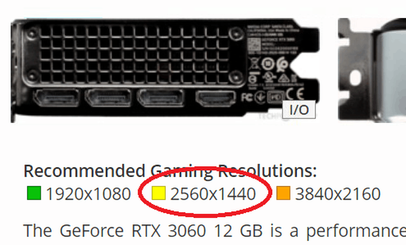

Is op 2560x1440 circa 120fps ( CoD MW3 ) voor een RTX3060 ( zonder Ti ) opsich al vrij hoog....??
Afbeeldingslocatie: https://tweakers.net/i/w6lAIJhm9cUkxpOP5vsgFg6Ciak=/full-fit-in/4000x4000/filters:no_upscale():fill(white):strip_exif()/f/image/5vViM4FOm3VNyNaYd2ApaWNk.png?f=user_large
Daar zal de bottleneck wel zitten verwacht ik.
De fps kan ik nog cappen, en kijken of die men 1% lows dan wel op 100+ kan houden.
