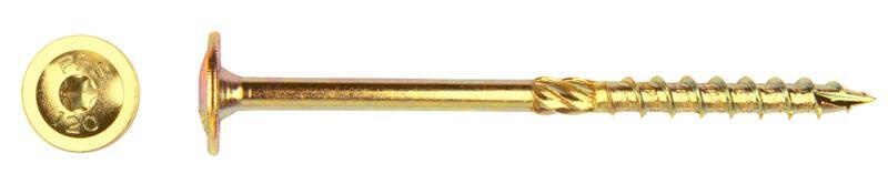

Aanvullend dacht ik aan Ø8.0x140mm houtconstructieschroeven:
Afbeeldingslocatie: https://tweakers.net/i/gDoyxXYpppO9Y8YMyNgQ6aCFO38=/full-fit-in/4920x3264/filters:max_bytes(3145728):no_upscale():strip_icc():fill(white):strip_exif()/f/image/V9hK3gT64SizBS77Dz5t2hEd.jpg?f=user_large
Is dit afdoende, of is het beter om iedere ~50cm een dik draadeind erdoor te doen?
