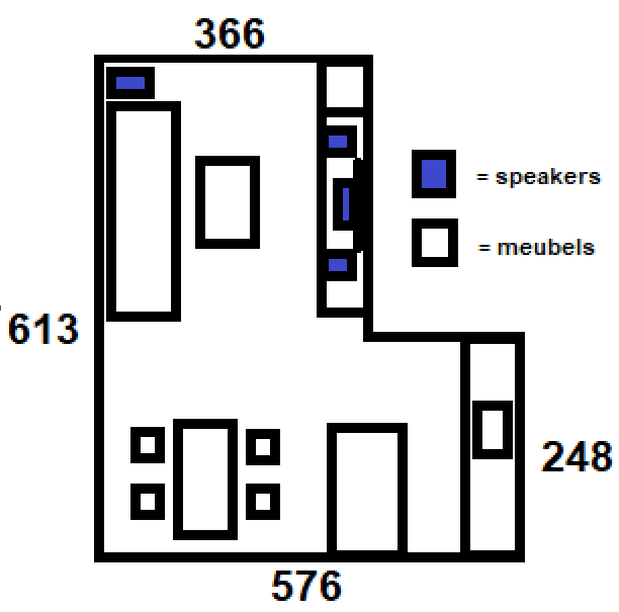

Ben erg benieuwd naar de Aria 906, al spreken ze wel over een luisterkamer tot 15m2. Weet niet waar dit precies op gebaseerd wordt, maar dat klinkt als beperkt.
@Hulleman @Ramon hoe schatten jullie dit in?
Afbeeldingslocatie: https://tweakers.net/i/XD1grzJGmIrMU1T_qwTukV9qIlg=/full-fit-in/4000x4000/filters:no_upscale():fill(white):strip_exif()/f/image/p4x0bLE9HdUdjkVjyMwVDwM1.png?f=user_large

@thijs95,
De ruimte waarin je luistert is dus ca 3,7 bij 3m. Lijkt me voor de Aria 906 prima.

Maar gezien de tekening van jouw kamer en de opstelling van de speakers, lijkt iedereen wel relatief goed te zitten. Mijn advies zou zijn om eerst eens een 2.1 opstelling te proberen. Indien gewenst kan je altijd nog een center bijplaatsen.
