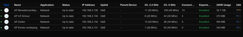

Afbeeldingslocatie: https://tweakers.net/i/F6xaFGfo3826hjWIdYCI4gyYPKE=/800x/filters:strip_exif()/f/image/zZxPZaYM5MmEGrH8AmRtJPzy.png?f=fotoalbum_large
Afbeeldingslocatie: https://tweakers.net/i/9OVFmTBkSyTJYGrfJ7M7HJp3shM=/x800/filters:strip_exif()/f/image/hrB1svt1iPvjC1ZfW5NzA0dy.png?f=fotoalbum_large
Per AP hangen ongeveer 4-8 clients aan. Heb bij 2 wel heel veel TXretries. Maar dat komt wellicht door minder goed bereikende clients (birdhouse camera bijv). Dat vind ik nog niet zo heel interessant eigenlijk, tis meer dat die NUC dus totaal onbereikbaar wordt als ik download...
