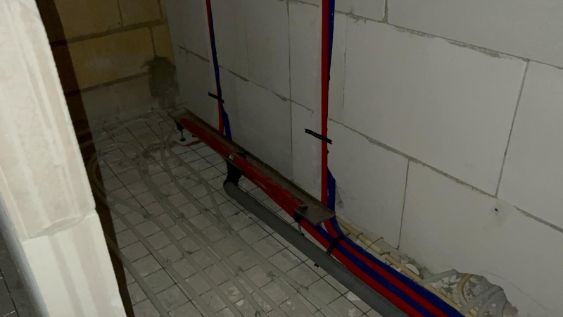

We hebben onze badkamer laten renoveren met vloerverwarming. We liepen de foto's langs en kwamen bijgevoegde plaatjes tegen. Probleem: De waterleidingen naar de douche (en bad, maar dat zie je niet op deze foto's) zitten vlak op of naast de leidingen van de vloerverwarming. En dat mag niet, volgens de NEN1006: https://open.isso.nl/kenn...ing-voorkomen?query=Legio
Afbeeldingslocatie: https://tweakers.net/i/BF1AwggWwGVCsQ2ypZGy7wGT5LE=/x800/filters:strip_icc():strip_exif()/f/image/o8wsBClDg6JUAJo9S0474fqy.jpg?f=fotoalbum_large
De installateur geeft aan dat ie niet anders kon. Hij heeft enkele waterleidingen wel via de WC gekoppeld, zodat als de WC doorgespoeld wordt, die leidingen ook worden doorgespoeld. Ik denk dat dat dan het koudwater richting badmeubel is. Voor de douche was dat in ieder geval niet, maar hij zegt dat je toch de douche even laat lopen voor je eronder staat. Maar die nevel is ook schadelijk. En volgens mij had ie prima door de muur gekund. Die ytong blokken zijn wel maar 5cm maar er zit 10cm loze ruimte achter (daar zit de verdeler van vloerverwarming en van alle radiatoren op de bovenverdieping). En er was op zich ook wel hoogte, zie de hoogte van de afvoer.
De vraag is nu, wat nu? Het lijkt me duidelijk dat dit niet mag. De badkamer is nog niet helemaal af, maar de vloer zit er al wel in. Is het gevalletje "jammer maar niet zo erg" of "zet absoluut die vloerverwarming niet aan"?

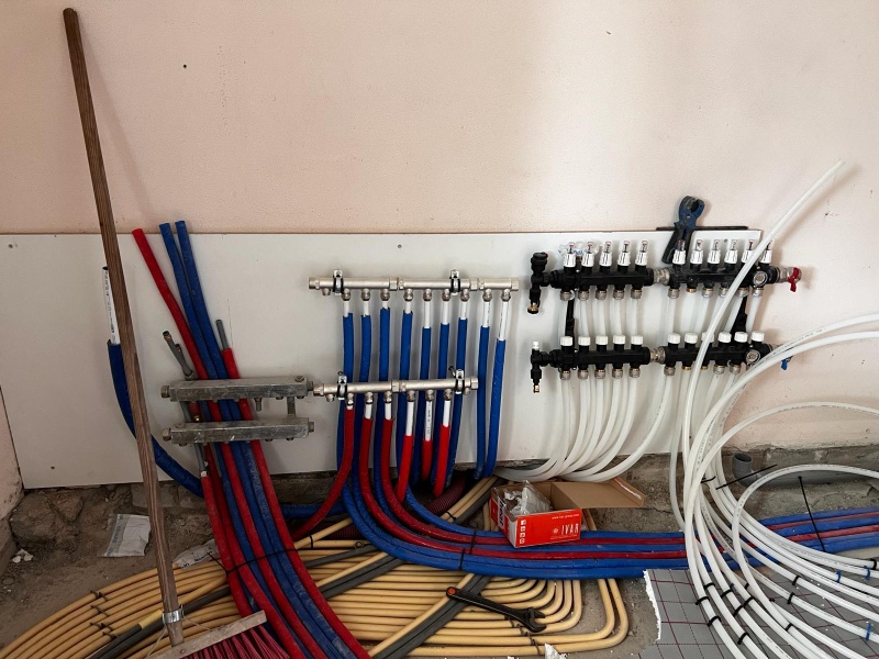

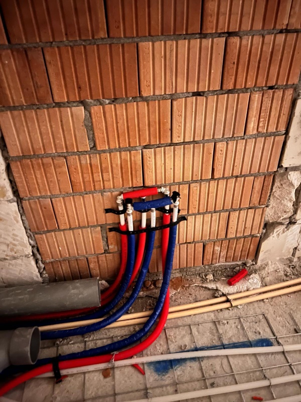

Afbeeldingslocatie: https://tweakers.net/i/U1Ig4Hihp1jnmvU72mHxY0d_F3E=/x800/filters:strip_icc():strip_exif()/f/image/RVQb8fAiTnLYB9PELEnwVz5S.jpg?f=fotoalbum_large
Afbeeldingslocatie: https://tweakers.net/i/zExGfo23ifdXZ86oHMklSNZLA6c=/800x/filters:strip_icc():strip_exif()/f/image/SpYP7jgvMH4ynbednqpqa8pB.jpg?f=fotoalbum_large
Afbeeldingslocatie: https://tweakers.net/i/sfy1u66aCbi2HOczz3NS30l1TdQ=/800x/filters:strip_icc():strip_exif()/f/image/DhPH0GCWBkYXyGkooqJ5BMS6.jpg?f=fotoalbum_large
Afbeeldingslocatie: https://tweakers.net/i/6rkCWaL6-poQR-Dd-rbPHhrtRsM=/x800/filters:strip_icc():strip_exif()/f/image/YM5SwOY0J6rrOKe5mUlXZoPh.jpg?f=fotoalbum_large

Dit mag inderdaad absoluut niet! De waterleiding moet altijd onder de warme leidingen zitten. Je vloer warmt op. en dus zal je waterleiding continue opgewarmd worden.
Zoals je Isso pagina al aangeeft zijn er specifieke regels omtrent waterleidingen in de vloer met vloerverwarming.
Ik zou de waterleiding eruit halen en via het plafond of muur laten lopen. Infreesen is zo te zien makkelijk te doen.
  • BlueKeenan
Dit is inderdaad niet de bedoeling.
Is de boel al klaar of is het nog aan te passen?
De regel is zorg dat de koudwaterleiding niet kan opwarmen boven de 25 graden. En zorg dat de warmwaterleiding tijdig kan afkoelen onder de 25 graden. Dat lijkt hier niet het geval te zijn.
ZIe ook: https://documenten.isso.n...list-hotspots-bewerkt.pdf
Overigens is het ook sterk af te raden om warmwaterleiding te isoleren, deze moet zo snel als mogelijk kunnen afkoelen.
Als het allemaal al klaar is, zou je dan eens de temperatuur kunnen meten van het uitstromende water als deze enkele uren niet doorgespoelt is? Dan heb je een beeld van de hoeveelheid opwarming / afkoeling.

BlueKeenan schreef op dinsdag 20 februari 2024 @ 11:22:
Mocht het dan niet goed gaan, ben je denk ik al veel te ver om het nog aan te passen. de kosten zullen nu nog minder zijn om het aan te passen, dan wanneer het al af is.

En vervolgens ook nog de koudwaterleiding isoleren? Volgens mij hoort een koudwaterleiding / warmwaterleiding nooit geisoleerd te zijn. Die moeten zsm afkoelen!
Dus als het niet anders kan, dan doen we het maar verkeerd? Lekkere installateur.

Het is allemaal al betegeld, dus het relevante deel is helaas "af", ja. De douche en kranen zitten er nog niet op en de verdeler van vloerverwarming zit er nog niet in, dus ik kan het nog niet testen.
Ook in het werk beneden is de warmwaterleiding overal geisoleerd (of tenminste, zelfde rode mantel). Daar komen ze mee aan op rol. Snap er niks van.
Ik ben wat verder terug gaan kijken en zie dat ook bij de renovatie beneden het her en der er niet goed uitziet. Verdorie.
Maar als dit niet mag, is er dan een inspecteur of iets dergelijks die ik kan aanschrijven om dit te keuren? Hoe heet zo iemand? Want het gaat natuurlijk best een kostenpost zijn om nu nog te fixen; slopen tegelvloer en smeervloer, leidingen verleggen, op blote knietjes bidden dat de vloerverwarming nog heel blijft en anders de hele tegelvloer eruit, aantegelen. Dus dat gaat vast niet zonder getouwtrek ben ik bang.

Het kan zijn dat die mantel, een lege mantelbuis is zonder isolatie erin. je kan dat checken door in de mantel te kijken. als er geen schuimachtige substantie in zit is het alleen een beschermmantel.
je kan een inspectie laten uitvoeren, bijvoorbeeld hier:
http://www.installatie-in...er-installaties-nen-1006/

Even gekeken in meterkast, koudwater is geisoleerd, warmwater niet, is alleen beschermmantel. Dit ligt er: https://cdn.webshopapp.co...files/284905362/image.jpg. Thanks, is dat tenminste in orde.
Die inspectie lijkt niet per se gericht op particulieren, maar zal eens aanschrijven. Helaas zitten we wat ver van Amsterdam vandaan.

Top heb je in ieder geval een zorg minder. Mocht wat er in de badkamer gebruikt is hetzelfde zijn als in je meterkast.
Als je googlet op nen1006 inspectie zijn er wel meer bedrijven dit doen/kunnen.

Ligt dit allemaal in dezelfde vloerlaag? of ligt de vloerverwarming in de deklaag. en de koud water daar onder?

Zelfde vloerlaag. Er is 1x gesmeerd.

Dit kan echt niet.

Het wordt gezien als norm die eigenlijk altijd gevolgd wordt. Als je aan de norm voldoet heb je de kleinste kans op problemen(eigenlijk geen). In de installatie wereld zijn die normen heilig en wordt je er keihard op afgerekend als je er niet aan voldoet. De installaties worden ook niet geaccepteerd door opdrachtgevers mocht het niet voldoen aan de NEN en/of NTR normen.

Dan is er een groot risico, aangezien je vloerverwarming de vloer opwarmt. meestal wordt je vloer tussen de 20-30 graden. vanaf 25 graden gaat legionella zich nestelen.

Ik zou het in ieder geval niet leuk vinden zo. Je vloerverwarming gaat het geheel naar een temperatuur brengen die boven de minimumtemperatuur ligt voor de groei van legionella. Op zich zal je de meeste leidingen vaak genoeg gebruiken dat dit in de praktijk niet zo'n probleem vormt, maar er gaan toch leidingen zijn die je al eens enkele dagen niet gebruikt...

Eens, ook de elektra met zoveel water dragende slangen erboven is bedenkelijk.

Is daar een norm voor dat je weet?

Nee leuk is het zeker niet. Ik wil toch weleens op vakantie zeg maar. Naast poezenoppas heb ik dan straks ook een legionella-oppas nodig.
Dit deel is wel af. Ik zal de temperatuur eens testen in ieder geval na een paar uur geen gebruik. Als de temperatuur te hoog is ben ik sowieso de sjaak lijkt me? Vloerverwarming heeft als invoer iets van 50 graden.

Ja de NEN1010 Laagspanningsinstallaties.

@Letzlo als je aanvoer temp onder de 45gr is is er niks loos. de watertoevoer is ook nog geïsoleerd
  • frennek
  • Laatst online: 02-12-2025
Hackus schreef op dinsdag 20 februari 2024 @ 14:20:
Die isolatie doet helemaal niets, dat stelt het opwarmen van een leiding alleen een klein beetje uit. Uiteindelijk wordt het water in de waterleidingen net zo warm als de vloer, isolatie of niet.
En 45 graden is niet het startpunt van vorming van legionella, dat ligt al veel lager.

Heb nog even in mijn eigen badkamer verbouwing foto's gekeken en bij mij hebben ze wel overal behoorlijk ruimte ertussen gelaten. Het zal me niets verbazen als dit heel, heel, heel vaak niet goed gaat en dat 99% van die bewoners het niet eens weet.

Die waterleiding staat niet op zichzelf. Hier is de waterleiding in de badkamer (ligt deels los onder bad en achter wand) een stuk kouder in de winter dan de omgeving en de vloer. Waarom? Omdat deze verbonden is helemaal naar de kruipruimte toe en dus warmte daar naar toe transporteerd. Isolatie vermindert de overdracht van/naar de vloer, waardoor de transport van (water in) de leiding een grotere rol gaat spelen.

Zojuist uitgebreid gesproken met de installateur. Zijn voornaamste argument is dat leidingwerk in het dek van de verdiepingsvloer, waar ze doorheen lopen naar de meterkast, ook opwarmt bij verwarming van benedenverdieping. Dus daar heb je het dan sowieso al. En natuurlijk dat het elders ook zo wordt gedaan, het niet anders kon, en dat 80% van de huizen in Nederland niet voldoen aan de norm.
Die argumenten zijn voor ons natuurlijk niet afdoende, maar het werd een beetje een welles/nietes, dus we hebben aangestuurd op een derde partij die gaat keuren. Hij ging dat zelf regelen dus dat is nog even goed opletten, maar we wachten af. Wij kijken natuurlijk ook naar eigen advies.
  • TimDJ
  • Laatst online: 17:41
Letzlo schreef op vrijdag 23 februari 2024 @ 10:10:
Ik zou dat niet door hem laten regelen. Zoek zelf een derde partij
Send encrypted messages - Freelance Drupal Developer
  • frennek
Beetje een onzin argument, je stookt je benedenverdieping normaal niet op naar de 30/35 graden, iets wat de watertemperatuur van je vloerverwarming wel wordt.
  • DedSec85
  • Laatst online: 11-09 12:04
Ligt het er ook niet aan hoe vaak je doucht? Bij ons gaat de douche 's ochtends en 's avonds aan. Als je om de paar dagen doucht snap ik het risico maar als je elke dag de douche gebruikt lijkt het mij mee te vallen. Persoonlijk zou ik het wel hinderlijk vinden als het water uit de douche niet echt koud kan (koud afdouchen enzo).
Onze warmtepomp bijvoorbeeld warmt maar één maal per week extra hoog op tegen legionella. De andere dagen wordt het boilervat wel verwarmd maar tot een lagere temperatuur.
Het zal niet de meest chique oplossing zijn maar als je zelf voor het oplossen moet opdraaien dan zou ik er nog eens goed over nadenken of er inderdaad wel een groot risico is.
  • Draakje5
  • Laatst online: 18:46
Niet afdoende, het zijn gewoon onzin argumenten.
Sowieso hoezo moet dit gekeurd worden. De foto's zeggen toch al genoeg met de geldende normen.
  • frennek
DedSec85 schreef op vrijdag 23 februari 2024 @ 21:51:
Koud afdouchen kan nog prima hoor. Het is niet alsof je water razendsnel wordt opgewarmd als het er doorheen stroomt. Het is vooral dat de eerste liters water uit de kraan warm zullen zijn, daarna zal het snel afkoelen. Dus vooral vervelend als je een frisse slok koud water wilt nemen en er dus eerst vooral lauw water uit komt.
  • Wolly
Volgens mij moet je het wel laten repareren aangezien het anders wel een vervelend regeltje is in je verkoopdocumentatie als je ooit gaat verkopen.
Of je vertelt het dan niet en het is een kostbaar verborgen gebrek.
