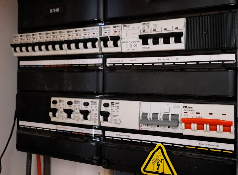

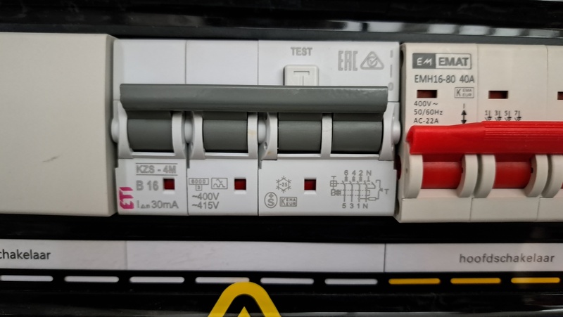

  • Danot
Afbeeldingslocatie: https://tweakers.net/i/ejdSdAFZLkMfopr-YfUj907WJO0=/800x/filters:strip_icc():strip_exif()/f/image/mbpX8vXJWZvAa5DYFoWeJnTB.jpg?f=fotoalbum_large
Afbeeldingslocatie: https://tweakers.net/i/HaFkYrAZWsOqwjZmYorEW1PFmXI=/800x/filters:strip_icc():strip_exif()/f/image/ABF5wPF2W56u0woEutBlHmy6.jpg?f=fotoalbum_large
Dat weet ik niet, hierbij de foto's van de automaat.

  • blackd
jeroen3 schreef op dinsdag 20 februari 2024 @ 11:51:
@Danot Nee, je moet eerst (laten) uitzoeken waardoor hij tript.
Inderdaad dit is het beste advies. Helaas geeft die ETI geen indicatie of er een aardfout is opgetreden. Je weet dus niet of er sprake is van een te hoge lekstroom of een overbelasting. Het venstertje met de rode indicator geeft alleen aan wat de status van de contacten is (open of gesloten).
Wat in ieder geval niet lijkt te kloppen is de geplaatste aardlekautomaat. Er is nu 30mA geplaatst terwijl de fabrikant volgens mij een 300mA voorschrijft. Als je het mij vraagt mag de installateur dat lekker komen aanpassen.
