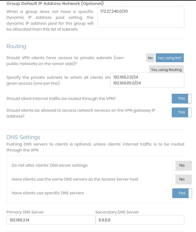

De vpn heeft toegang tot 192.168.2.0/24:
Afbeeldingslocatie: https://tweakers.net/i/H-fB07J_WRkleJ6cMMO7R_YuEVY=/x800/filters:strip_icc():strip_exif()/f/image/9DhvBowz0n0C38tL1KUt1eAB.jpg?f=fotoalbum_large
Welke instelling zou dat zijn om wel of niet te respondent vanuit andere netwerken?

Hmm je gebruikt NAT dus dat andere netwerken verhaal zou niet op moeten gaan..Welk IP-adres heeft je VPN server zelf? Is dat ook in de 192.168.2.0/24 range?

Yes, die draait op dezelfde range.
Is het feit dat het wel goed gaat als ik via de vpn naar een 192... Ipadres niet een teken dat het iets met de dns moet zijn?

Jawel maar ik probeer te ontdekken vanaf welk subnet/IP-adres de DNS server benadert wordt, dat is nu dus duidelijk namelijk vanaf het IP-adres van je OpenVPN AS in de 192.168.2.0/24 range. Kun je wel vanaf de (VPN) client een lookup doen op je DNS server met nslookup ofzo?
