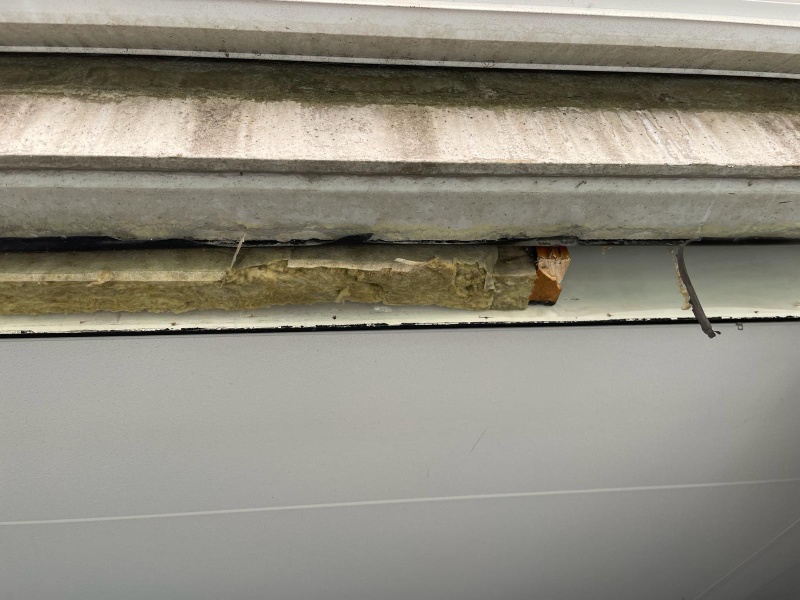

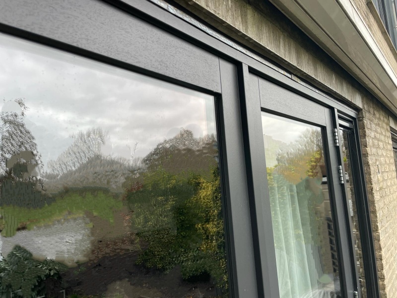

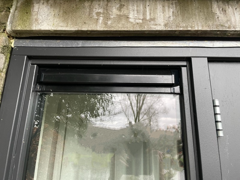

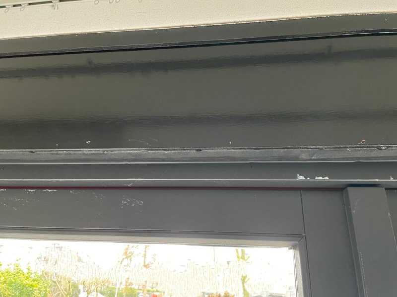

Beste forummers,
Afgelopen winter is bij ons de schuifpui (zat er in vanaf bouw woning 1993) vervangen door openslaande deuren, zie foto's.
Ca een maand geleden begon het echter na regenval, aan de binnenkant te lekken. Hierop is de plaatser teruggekomen. Er zat toen nog geen loodslabbe op het kozijn. Hij heeft vanaf de buitenkant pur schuim achter in de spleet gespoten, vervolgens lood erin gedaan en de compriband (te zien op de foto's). Dit heeft een paar dagen geholpen, maar inmiddels lekt het alweer een paar weken. Dit is nu vrij hevig geworden.
Zelf vermoed ik dat verkeerd aangebracht lood de oorzaak is. Of misschien wel de compriband, waardoor het water niet goed naar buiten kan. Wat denken jullie? Ik heb nog geen contact kunnen hebben met de plaatser, maar ik wil graag goed beslagen ten ijs komen en voorkomen dat dit 'opgelost' gaat worden met kitten of purren.

De noodzakelijke loodslabbe krijg je er na plaatsing van het kozijn nooit meer correct gevouwen en diep genoeg in. Alle maatregelen die nu nog genomen kunnen worden zijn lapmiddelen die het in de basis niet goed zullen oplossen is mijn vermoeden.

Als het regent neemt de steen water op. Dit loopt naar beneden en veroorzaakt lekkage. De Loodslab moet schuin worden geplaatst (naar binnen toe omhoog) om het water uit de steen op te vangen en af te voeren. Dat schuin plaatsen van de loodslab kan achteraf bijna niet goed egdaan worden.
Ik zou dit niet pikken en het op laten lossen, maar het kan helpen om de muur waterdicht te impregneren.
Je kan natuurlijk nooit een loodslabbe achteraf monteren. Pur schuim gebruiken bij een lekkage is ook al een teken dat ze maar wat doen.
Impregneren is trouwens maar een tijdelijke oplossing, mocht het al helpen.
Kozijn eruit, alles goed plaatsen.
PS. Welke monteur vergeet nou een loodslabbe 8)7
