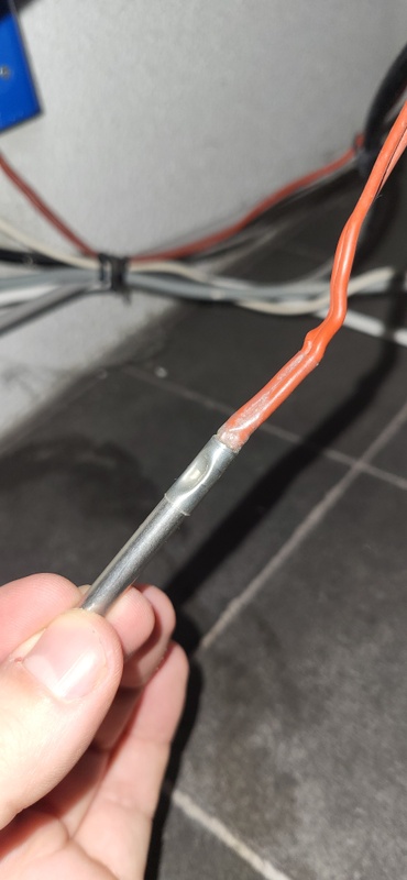

We hebben een zonneboiler waar een tempprobe in zit. Ik weet zo nog niet welke aansluiting dit heeft, maar hij lijkt heel erg op een ds18b20 probe versie. Is het mogelijk dat ik die gele kabel aftak (signaal), en deze bijv, en op 't systeem van de zonneboiler houd, maar ook op een ESP32 kan aansluiten? Gaat dat werken?

Grote kans dat je deze niet zomaar kan aftakken. Veruit de meest gangbare type temperatuursensoren die worden gebruikt bij zonneboilers zijn NTC10K en PTC1000 ( beide analoog ).
Ik ben nog geen enkel systeem tegen gekomen ( maar laat me graag verrassen ) die werken met DS18B20 sensoren.

Als je je afvraagt waarom een tempprobe meer dan 2 draden zou hebben als het een ntc/ptc is, soms zijn het 3 of 4 draden om ook de weerstand van de kabel te kunnen meten en zo de sensor zelf te kunnen meten alsof er geen draden aanzitten.
Bij een pt100 bijv is een paar ohm verschil in de hogere temperaturen zo 10 graden celcius in de meting, dus heeft een lange kabel best veel invloed op je regeling.

Die sensor zit meestal in een dompelbuis. Met een beetje geluk kan je daar een sensor bij proppen.

Ik zou niet gaan frieten met de bestaande sensor, waarschijnlijk is dat inderdaad geen ds18b20, en als het dat wel was kom je wat software aan het klussen om de bus te sniffen.
Parallel uitlezen aan een bestaande controller is vragen om ellende.
Is de well niet groot genoeg om er nog een sensor achteraan in te drukken?

Afbeeldingslocatie: https://tweakers.net/i/XiA3bKCqyOLusw3zWVCLPLWbPVc=/800x/filters:strip_icc():strip_exif()/f/image/mJelJf4bgDvjDqRr0SfFyHhb.jpg?f=fotoalbum_large
Afbeeldingslocatie: https://tweakers.net/i/wf2eKXeL84VLVE88OPV0fQY4AWM=/800x/filters:strip_icc():strip_exif()/f/image/ytITXwhA4UyDFRVFdV2Qhca4.jpg?f=fotoalbum_large
Afbeeldingslocatie: https://tweakers.net/i/dCCQPV_6fKs6TKR7Em8p9BEAOPU=/x800/filters:strip_icc():strip_exif()/f/image/CqaJdcoPFfYSsjgm7keddthh.jpg?f=fotoalbum_large
Afbeeldingslocatie: https://tweakers.net/i/stAqgOGgcoWzLtze1DdPqU5Gy8Y=/800x/filters:strip_icc():strip_exif()/f/image/PFxUvsDsWBhnGVmwoyFnWhoc.jpg?f=fotoalbum_large
Er is geen ruimte om bij de probe nog een probe in te drukken. En deze ziet er idd niet uit als eentje die ik extra kan aflezen. Balen! Dan plak ik de probe maar aan de warmwateruitgang van die boiler. Kan ik in ieder geval íets meten :)
