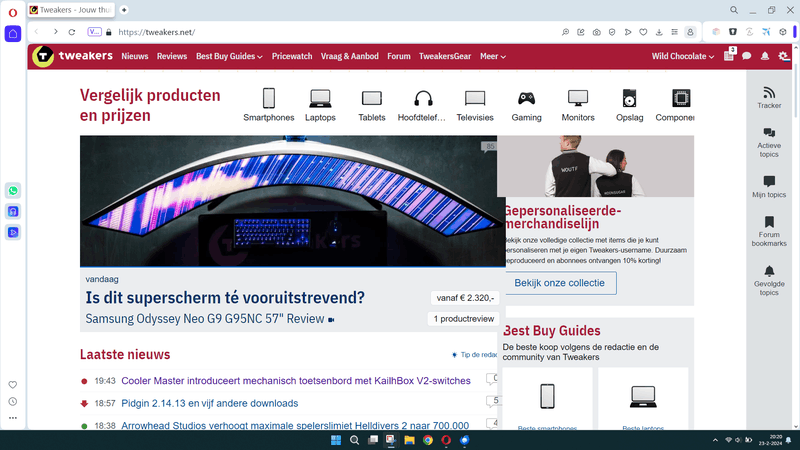

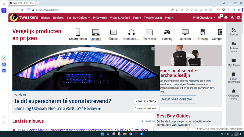

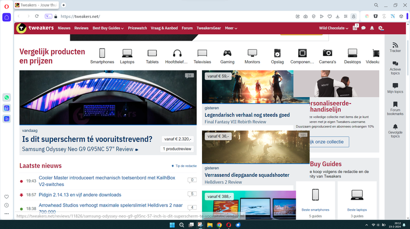

In Opera is het al sinds het nieuwe ontwerp 1 groot drama. Ik heb de hoop dus een beetje opgegeven :'(
Fulsscreen, op 100% zoom:
Afbeeldingslocatie: https://tweakers.net/i/Sgoj_RxrOj5iOxLUuyvFmT4uSAc=/800x/filters:strip_exif()/f/image/Qqa3grU3krtYlhhBG9APbt1J.png?f=fotoalbum_large
Ik vind ook het verschil tussen de lettergrootte op de frontpage ten opzichte van de artikelen niet lekker. De frontpage zou ik qua lettergrootte ok vinden, maar de artikelen worden dan slecht leesbaar (net als de kadertekst over de kledinglijn).
Normaal had ik hem op 110% zoom staan, maar sinds deze week heb ik het idee dat de letters weer kleiner geworden zijn, dus heb ik hem naar 125% gezet.
De frontpage schaalt in beide zoomniveaus niet goed, 110%:
Afbeeldingslocatie: https://tweakers.net/i/7mhXHU_wa34deFgkLEfyxXvPpxQ=/800x/filters:strip_exif()/f/image/KvHdiJQEYf05yW3AjdaAZQzo.png?f=fotoalbum_large
125%:
Afbeeldingslocatie: https://tweakers.net/i/2o2ZOI_kbJzeMjQvpTd9L6NTwPM=/800x/filters:strip_exif()/f/image/EOgWq968vb6SSU6r4XilJ3Xm.png?f=fotoalbum_large
Maar goed, ik heb me er inmiddels maar bij neergelegd dat Tweakers kennelijk vooral bedoeld is voor mensen die meanstream-browsers gebruiken -O-
