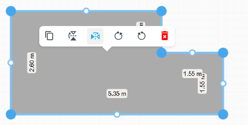

Afbeeldingslocatie: https://tweakers.net/i/5rLA0og2VFbuexLFqjKtZ0CmIKg=/800x/filters:strip_exif()/f/image/FR67Doun6R2wNb34RZKBc0u3.png?f=fotoalbum_large
Dit is het dak met bijbehorende maten

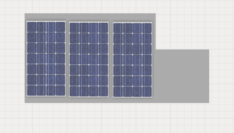

Afbeeldingslocatie: https://tweakers.net/i/iRM4Cdpg3KT_AQQj1waLY73Wnt0=/800x/filters:strip_exif()/f/image/Cw4XnnRs67Zfh1BzFdB6UNEp.png?f=fotoalbum_large
Zo zou ik de panelen willen gaan leggen

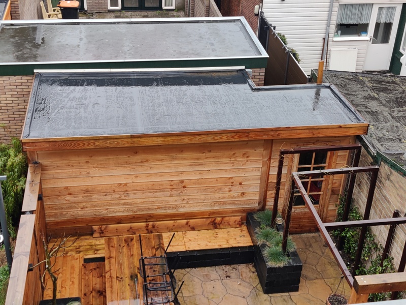

Ter referentie nog een foto van het daadwerkelijke dak.

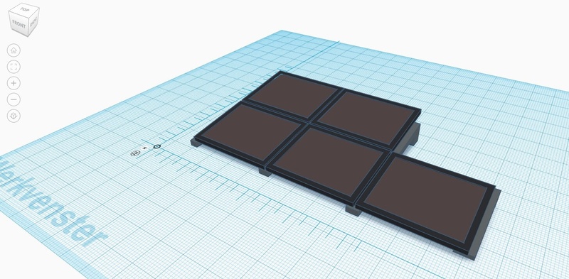

Ik ben nog aan het orienteren op panelen maar dit zullen waarschijnlijk 550wp panelen gaan worden. Deze hebben een lengte van om en nabij 220cm en 113 cm breed. Om ze te monteren wil ik deze steunen gebruiken: https://www.degrootbeton....dQIATPr6uhcJhoCghAQAvD_Bw
Nu is de vraag alleen hoe ver moeten de panelen uit elkaar staan bij 5 graden om te voorkomen dat er schaduw valt op de panelen? Afhankelijk hiervan weet ik hoeveel ruimte er ook nog overblijft voor een 4de paneel. Of is platleggen in mij geval wellicht een beter idee aangezien ik dan meer ruimte over heb voor een 4de paneel?

3 panelen: dan heb je xs serie nodig qua omvormer (of microomvormer).
113 cm schuin betekent 10 cm hoog, (rekensommetje met 113 * sin (5°))
Ervanuit gaande dat een paneel 150° instraling mogelijkheid heeft, is dit 20° vanaf dak gezien
10/Tan(20)=27.5 cm. Dit is wel erg extreem gerekend + de rand zonder pv cellen mag officieel erbinnen zitten.
Als met 20 cm wel een vierde paneel past zou ik dit aanraden.
5.35 - 30*2 (dakrand afstand)= 4.75
4.75 / 4 = 1.19
Dus je houdt maar 6 cm over als tussenafstand, natuurlijk laatste heeft niet die 6 cm extra nodig, dus 7 cm tussenafstand.
10 cm hoogte 7 cm afstand betekend dat je eigenlijk altijd wel iets van schaduw krijgt op onderste rij van de cellen.

Waarom perse een xs omvormer (goodwe?) Of micro omvormers? Zou een growatt string in dit geval niet werken?
Is 2x 30 cm vanaf dakrand gerekend niet veel? De dakrand is niet meergerekend in mij oppervlakte tekening. Daarnaast is de openstaande rand maar iets van 5cm. De betonnen steunen ook zoiets, dus schaduw van de rand zal er nooit zijn.
  • AUijtdehaag
De richting maakt in deze weinig uit bij zo een lage hellingshoek.
En als je nu 5 van deze plaatst op dual betonvoeten van 4,5 graden en 1 betonvoet doorslijpen, tot voet voor 1 paneel?
Als je de richting naar het huis aanhoudt is schoonmaken ook nog wat makkelijker.
