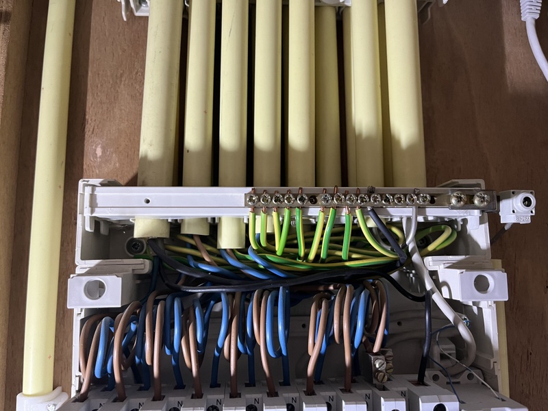

Binnenkort krijg ik een nieuwe slimme energie meter die gekoppeld kan worden met slimme gasmeter, die half jaar geleden is geplaatst
Ik heb nu een 2 x 12 rij Hager Vision Groepenkast met die bijna vol is en gezien mogelijke uitbreidingen in de toekomst, wil ik de groepenkast vervangen door een Hager Volta VA36CN Groepenkast die 3 x 12 rijen heeft. De oude kast had nog geen hoofdschakelaar, dus die komt er nu ook bij, waardoor onderste rij al weer vol is,
Nu heb ik gezien dat de oude kast een buisinvoerstuk heeft waar netjes alle buizen de kast worden ingeleid. Is er ook een dergelijk systeem voor de Volta kast?
Is er ook een oplossing voor de aardrail die nu in de oude kast zit en de 3 x L ,+ N verdeel blokjes onderin de kast

Beste BBB-Nick. Als je zelf goed had gelezen dan had je gezien dat ik een Volta wil gaan gebruiken als vervanging van de Vision (zoals op foto) en daar kan ik geen buisinvoer voor vinden, zoals bij de Vision wel beschikbaar. De link die je meestuurt is dan ook voor een klemmenstrook van de Vision (die ik al heb en wordt vervangen door de Volta)

Buisinvoer is er niet voor volta.
Je kan voor 3 rijen beter een eaton medusa pakken.

Dank je voor de info. "helaas" heb ik de Volta net gisteren in huis gekregen en moet het daar maar mee doen.
Goed te vernemen dat er geen buisinvoer is en dat ik het daarom niet kan vinden.
