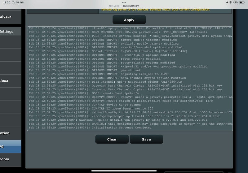

Hieronder het system log. Hier kan ik dus geen chocola van maken…
Afbeeldingslocatie: https://tweakers.net/i/XXX6on0QehFcWIq1F__YfmZOOko=/800x/filters:strip_exif()/f/image/jRF6Za3DrpPluh6eA6vKD2dE.png?f=fotoalbum_large
Afbeeldingslocatie: https://tweakers.net/i/FrESgVS_EDmOMSXyFfNCF4Rjuj4=/800x/filters:strip_exif()/f/image/klZubvwMwYiY2ENJLEo3aSzj.png?f=fotoalbum_large
[ Voor 3% gewijzigd door aartvark013 op 18-02-2024 13:05 ]
  • Room42
My god, dat is tekst! Copy/paste het gewoon even. :o
[ Voor 25% gewijzigd door Room42 op 18-02-2024 13:09 ]
  • aartvark013
  • Laatst online: 12:08
Hier copy-paste :)

  • Room42
Ah, dan was het dus een routing conflict, dan zat ik op het verkeerde spoor. :)
Fijn dat het opgelost is!
