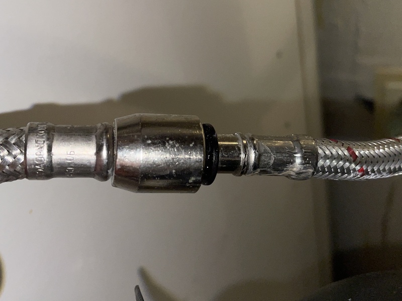

Hoi,
Wij hebben een lekkage waar de flexibele slang van het heet water aansluit op onze Floww twist square kokendwater kraan. Zie foto:
Afbeeldingslocatie: https://tweakers.net/i/fZ6YhKjJa0n2BVCdmm-L881M7oE=/800x/filters:strip_icc():strip_exif()/f/image/NUjsIo7MlOlneK0VwN7LxhZ2.jpg?f=fotoalbum_large
Ik vermoed een lekkend rubbertje (het hete water komt al een tijdje gloeiend uit de boiler; en daar kan een rubbertje vast slecht tegen). Ik weet alleen niet hoe ik deze flexibele leiding moet losmaken.
Kan iemand me vertellen hoe ik deze leiding op de juiste manier losmaak van de kraan?
Bedankt voor jullie advies

Bedankt voor het advies. Heb je een tip welk type slang ik moet bestellen en hoe ik de oude slang losmaak aan beide zijden?
Aansluiting richting de slang van de boiler zie foto hieronder

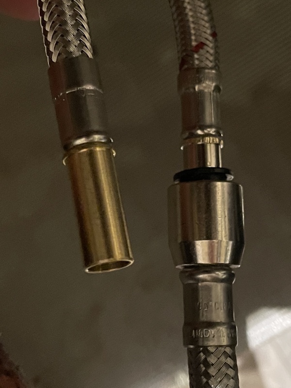

Ik heb de nieuwe warmwaterslang en deze aan de kraan gemonteerd. Ik weet nu alleen niet hoe ik de oude slang loskrijg van de slang die aan de boiler zit. Hieronder een foto van de nieuwe slang (links) en de oude koppeling (rechts). Die lijkt nog muurvast te zitten, en er is een zwart kunststof deel tussen.
Afbeeldingslocatie: https://tweakers.net/i/WXrmoomGbxKp1gxYRGaFJAMVseA=/x800/filters:strip_icc():strip_exif()/f/image/cHM1yPKgu8BkSjlMc6YIELlB.jpg?f=fotoalbum_large
Heeft iemand tips hoe ik dit loskrijg zonder iets te slopen?
bedankt

Kun je die zwarte ring naar beneden bewegen (zonder druk op de waterleiding)? Geen idee overigens maar het zou een soort van beveiliging tegen losschieten kunnen zijn.

pman63 schreef op woensdag 21 februari 2024 @ 23:29:
Bedankt voor de suggestie. Ouwefreaker dacht ook dat die zwarte ring ingedrukt moet worden. Ik krijg de zwarte ring inderdaad een millimeter ingedrukt. Maar de slang wil ook dan niet los. Ik blijf het proberen....

Even een update: de john guest fittingen van de warmwater leiding zaten muurvast. Ik vermoed omdat het warme water lang te heet was vanwege een defect mengventiel. Ik heb daarom de hele set vervangen voor een tweedehands Quooker systeem: veel beter geïsoleerd en een fijnere kraan.
Iedereen bedankt voor het meedenken.
