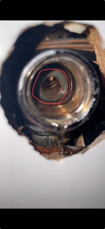

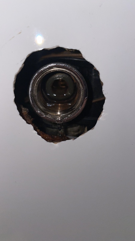

Dag allen,
Het water uit de kraan in de wc voor ons bidet is er mee gestopt. De straal van het water begon de afgelopen tijd beetje bij beetje af te nemen tot nu toe waarbij er nu nog enkel een paar druppels uitkomen.
Nu heb ik de hoofdkraan dichtgedraaid en alle onderdelen in zoverre gedemonteerd wat ik kon demonteren. Bij opendraaien van de hoofdkraan komt er nog altijd heel klein beetje water en enkel een sissend geluid.
Het gaat om:
Afbeeldingslocatie: https://tweakers.net/i/4d-33T4H90n3EeuqaptomaC9r0o=/x800/filters:strip_icc():strip_exif()/f/image/364eZ1c6tITMl1zcBsumYC2P.jpg?f=fotoalbum_large
Afbeeldingslocatie: https://tweakers.net/i/4zJ_xVLQ7DG3jMLhWDuMfRcsjXg=/x800/filters:strip_icc():strip_exif()/f/image/1oxbVWBssALCgrjEMt4yP6cY.jpg?f=fotoalbum_large
Afbeeldingslocatie: https://tweakers.net/i/3ipt-MK8RrhurI2rjnSxM0UhqKQ=/x800/filters:strip_icc():strip_exif()/f/image/lTS4eazZNyj4WBqZjRZOhx6i.jpg?f=fotoalbum_large
Als er nu nog steeds geen water uitkomt zodra ik de hoofdkraan aandraai dan gaat er vanzelfsprekend iets erachter niet goed.
De wc zelf en de wc kraan zelf zitten op dezelfde leiding en daar heb ik geen enkel probleem.
Weet eerlijk gezegd niet hoe de splitsing achter de muur precies gedaan is tijdens de bouw (12 jaar oud en zonder problemen altijd gebruikt) maar met mijn zaklampje zie ik dat het een koperen aansluiting is erachter.
Als ik er tegenaan sla dan hoor ik ook een trillende leiding, dit om uit te sluiten dan het geen flexslangetje is dat gekneld is.
Is er nog hoop om zonder te tegels te breken deze aansluting werkend te krijgen?
Het lijkt er dus op dat de leiding ergens vast zit/ geklemd is.
Ik durfde hier niet aan te draaien wat ik rood heb omcirkeld. Terwijl het op een imbus aansluiting leek.

Kan er eventueel viezigheid in de leiding zitten wat dit heeft veroorzaakt? Waarom 12 jaar niets en nu ineens wel zou je zeggen?

Kan de leiding niet verstopt zitten met kalk? Als je deze aansluiting weinig gebruikt kan die wel ‘ineens’ verstopt raken. Ik zou hier een loodgieter naar laten kijken, die heeft vast middelen om het te onderzoeken/herstellen zonder de hele muur open te breken.

Ot:Lopen daar achter nu drie elektriciteitskabels?

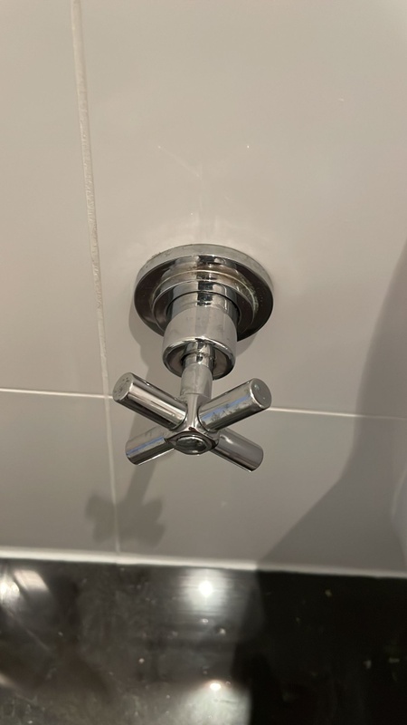

Heb je misschien ook een foto van de buitenkant van de kraan? Of weet je het merk en type? Misschien is er een explosietekening van te vinden en wordt het duidelijk wat het onderdeel met de zeskant is.

franssie schreef op zondag 18 februari 2024 @ 12:00:
Nee dat zijn ijzeren/koperen draden waarmee de watertoevoerbuis is opgehangen.

Xander schreef op zondag 18 februari 2024 @ 12:04:
Afbeeldingslocatie: https://tweakers.net/i/7laeunGMnpPY-3evwvGEkh3sD24=/x800/filters:strip_icc():strip_exif()/f/image/UjjHiUYFS2l3DhdGv8wvo1bT.jpg?f=fotoalbum_large
