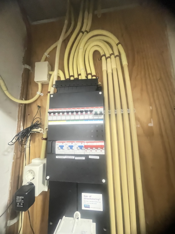

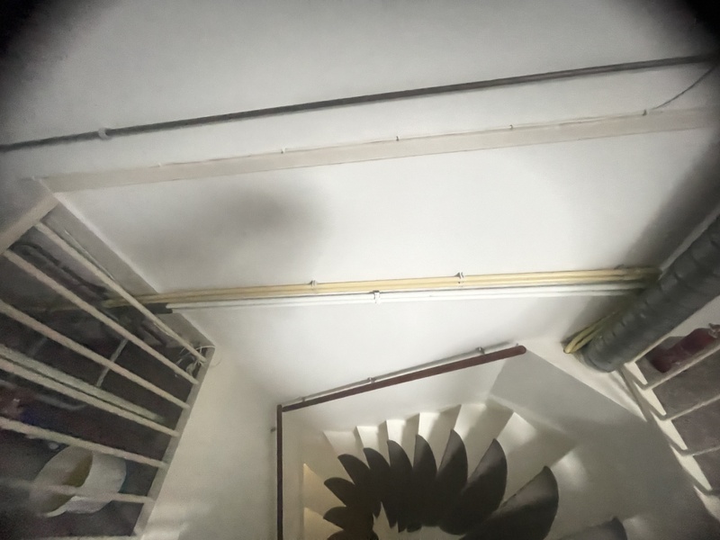

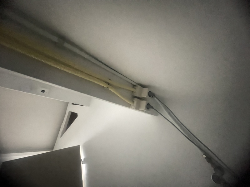

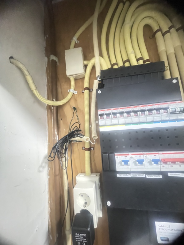

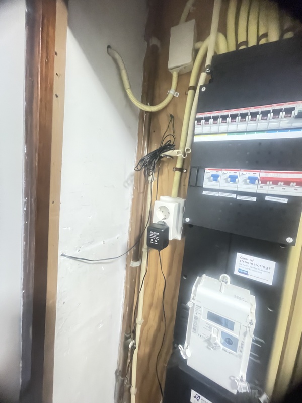

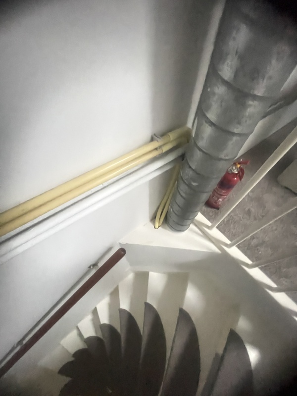

Kruipruimte ga ik nog checken volgend week maar dit is iig van de groepenkast en zolder waar ze twee groepen heen hebben getrokken.

Die fotos van je trap, is dat niet in orde?
Ik zie geen flex buis en eea netjes gebeugeld? Wellicht staan de stekkerkabels in je 1e foto wat strak maar dat kan ook de foto zijn.
En alles ABB, das zeker niet de goedkoopste..

Werken alle stopcontacten goed?
Ziet er prima uit zo en prijs is ook prima. 50 euro per uur is ook verre van de hoofdprijs voor een zzp'er.
Zeker geen scam, dus niks om je zorgen over te maken!

Het is zeker niet de foto, droger valt mee maar wasmachine is eigenlijk te strak. Hij zit wel in het stopcontact maar met moeite, moesten hem ook verplaatsen om het goed te krijgen. Zal voor beide een geaard verlengsnoer met voldoende sterkte kopen.
Wat mij betreft oogt het allemaal netjes. Meterkast en kruipruimte kan ik uiteraard niet over oordelen.

Hier panelen bijgeplaatst en Breman gelijk nieuwe meterkast Laten plaatsen.
Was ook een 1400, maar omdat ik zoveel groepen had gelijk maar nieuwe meterkast gedaan. weg blij mee
