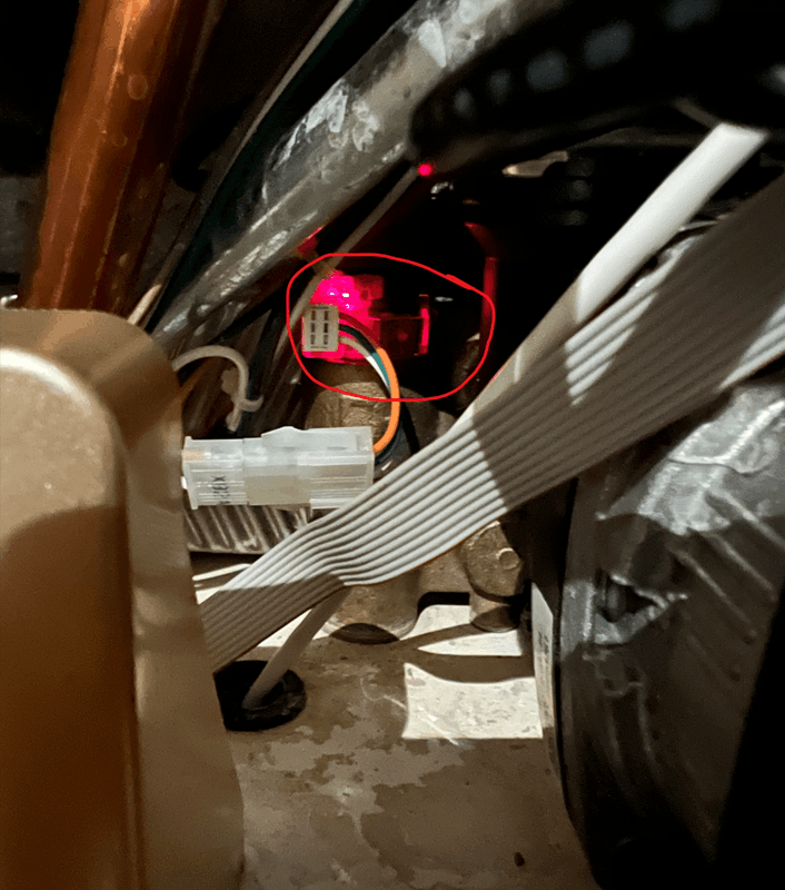

Ik ga er denk ik even vanuit dat dit de flowsensor is:
Afbeeldingslocatie: https://tweakers.net/i/sfZaIAz3blCwb6_wovtSi0Y7DuU=/x800/filters:strip_icc():strip_exif()/f/image/iKEAV3AQ233NB0POzVP5YcxP.jpg?f=fotoalbum_large
En dan snap ik wel waarom er problemen zijn.
Is di schoon te maken dat die het weer gaat doen, of moet ik gewoon een nieuwe kopen?

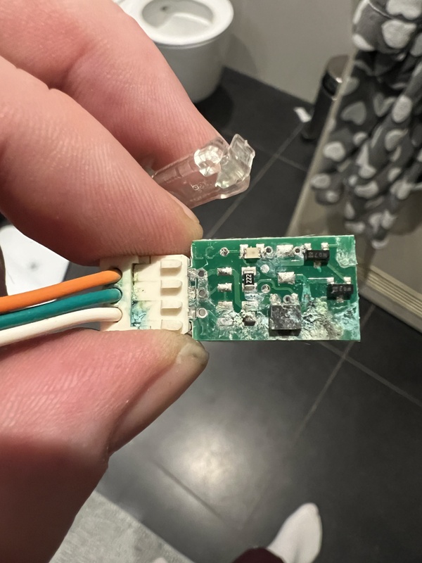

Dit dingetje wat je op de foto ziet gaat rood branden als er warm water gevraagd wordt.
Deze zit om dat binnenwerk heen wat jij doorstuurt.

Nee dat is de elektronica van de halsensor.
Als de warmwater kraan open gaat dan zal de flowsensor gaan bewegen en dat wordt gedetecteerd door een hall sensor die erop zit met een clip en dat wordt via wat elektronica uitgelezen..
Schoonmaken van die print kan geen kwaad maar meestal is het het binnen werk van de flowsensor dat problemen geeft.

Nieuwe Remeha hall sensor S59133 besteld (want dat was het onderdeel wat zo onder de corrosie zat.
En hopa, alles doet het weer zoals het hoort :)
