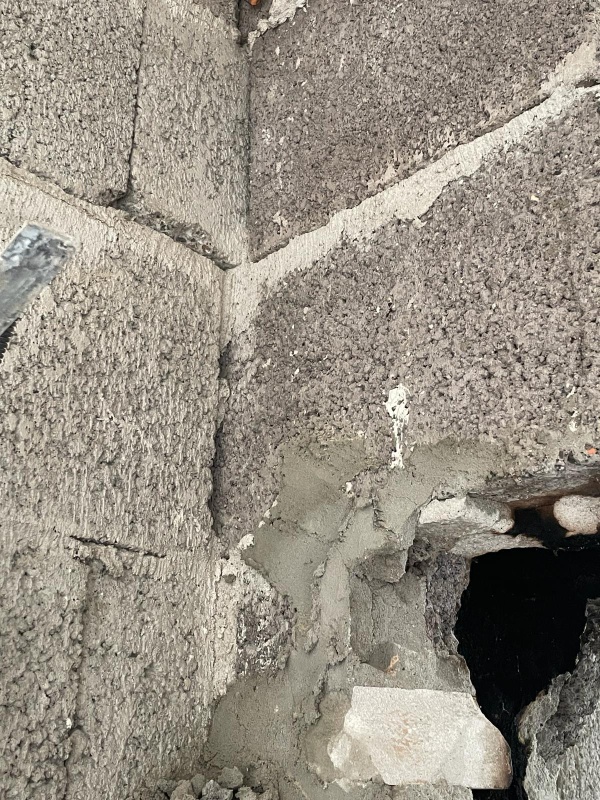

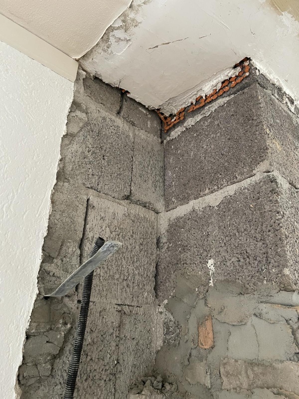

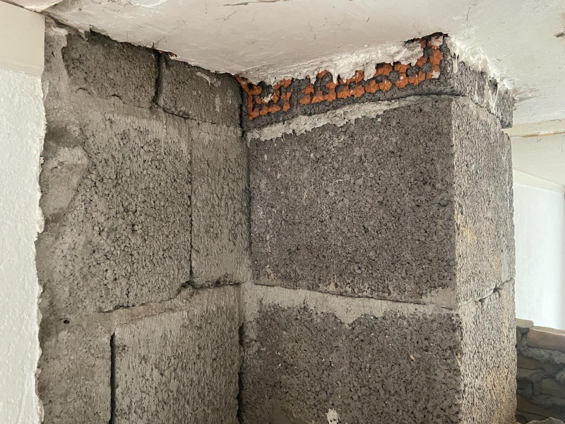

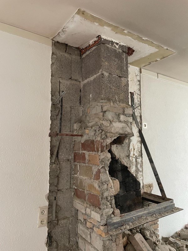

We zijn as we speak de schouw aan het slopen en we vragen ons of af of het laatste deel van de schoorsteen er nu ook af kan. Naar mijn idee heeft dat laatste gedeelte wat nu nog over is geen dragende functie, maar ik ben geen deskundige. De grijze stenen zitten deels ook in de binnenmuur.

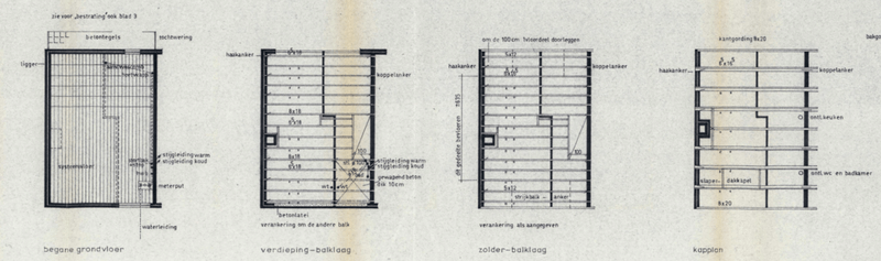

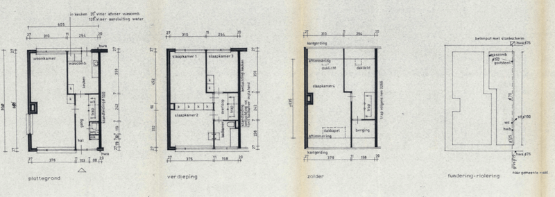

Volgens de tekeningen loopt het schoorsteenkanaal door tot op de zolder.

Op de tekeningen lijkt de schoorsteen geen dragende functie te hebben doordat er een raveling omheen is gemaakt. Gezien de huidige staat van de openhaard, kan deze ook niet heel veel meer dragen op het moment.
Ik begrijp uit je verhaal dat deze dus al van boven naar beneden is gesloopt tot dit punt?
De schoorsteen lijkt dus geen dragende functie te hebben, maar hij moet wel zichzelf dragen natuurlijk.

Alle balken lijken op de tekening er omheen gezet te zijn.

Die grote grijze blokken zitten halfsteens in de muur gemetseld en het rookkanaal is nog wel aanwezig op de eerste verdieping en zolder. Evenals de schoorsteen op het dak.

Er stond een enorme bakstenen schouw omheen uit de jaren '80. We wilde een aantal stenen eruit halen om te kijken hoe het er van binnen uit zag. Toen zagen we het rookkanaal helemaal los van de bakstenen staan en konden we dus de hele schouw eromheen weg slaan, die diende alleen maar als sier.

Dat de blokken halfsteens in de muur zitten wilt niet direct iets zeggen, maar is wel wat je verwacht in geval van dragend. Zelf zou in de constructie zoals ik hem nu zie, met zelfs verschillende metselstenen, niet als dragend bestempelen.
Hoe zou ik zo iets ontwerpen in geval van dat het dragend zou moeten zijn? die blokken rondom het kanaal en dan ter afwerking met metselstenen als voorzetwand. Dat lijkt op de tekeningen ook zo ongeveer bedoeld te zijn, maar is niet wat ik zie.

Het achterste gedeelte wat tegen de muur aan zit staat nog. Maar het gaat er dus om of het rookkanaal zichzelf kan dragen aangezien hij dus niet op de verdiepingsvloer steunt. Als dit echt dragen zou zijn dan zouden er naar mijn idee niet allerlei verschillende stenen en cement op het onderste gedeelte worden gebruikt.

Het lijkt zeker niet dragend inderdaad, de vraag voor ons is of het rookkanaal zichzelf kan dragen als we het op de eerste verdieping en zolder laten zitten. En omdat het halfsteens erin zit lijkt het mij dat het kanaal zichzelf daardoor kan dragen.
Maar ik heb gisteren contact gezocht voor een constructieberekening.

Zoals ik de tekeningen lees (maar ik ben geen deskundige), draagt het rookkanaal geen vloeren of dakconstructie.
Maar ik zie wel dat ter plaatse van het rookkanaal de fundering breder gemaakt is. Dat duidt er mijns inziens op dat de constructie zo ontworpen is dat het hele rookkanaal zelfdragend is vanaf de fundering.
Wat TS wil is het slopen van het rookkanaal op de begane grond. Met als resultaat dat de delen van het rookkanaal daarboven alleen nog aan de woningscheidende muur hangen. En daar lijkt het dus niet op ontworpen.
Wel verwacht ik dat je probleemloos het hele rookkanaal vanaf dak tot aan fundering kunt slopen wanneer je bovenaan begint. Alleen dan moet je daarna wel een gat in je dak dichten. En omdat het aangezicht van je woning daardoor wijzigt, is een omgevingsvergunning daarvoor nodig.
Een andere optie is om (bijvoorbeeld op zolder, vlak onder het dak) met een driehoekige staalconstructie aan te brengen waar het stuk schoorsteen wat door het dak naar buiten steekt goed te laten afsteunen op de muur.

Dank voor je feedback. Het lijkt er inderdaad op dat het zo laten niet voldoende zal zijn.
We willen het rookkanaal op de 1e verdieping en zolder niet weghalen omdat die ruimtes onlangs door de vorige bewoners volledig opgeknapt, gestuct en afgewerkt zijn.
We hebben al reactie van een bouwkundige ontvangen en die gaf aan dat we minstens het rookkanaal op de 1e verdiepingsvloer moeten laten steunen door extra houten balken te plaatsen. Dat gaan we dan ook doen.

Enige ondersteuning door de omringende balklaag klinkt inderdaad als een prima oplossing om het krachtmoment die anders op de muur zou werken eruit te halen. Het is nou ook weer ook geen gigantische schoorsteen, dus het extra gewicht wat op de balken komt te rusten is wel behapbaar.
