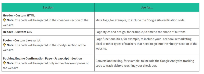

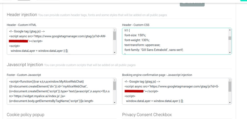

hieronder een afbeelding wat ik aan ruimte heb om HTML te plaatsen en andere afbeelding is uitleg over de velden.
Tevens heb ik de mogenlijkheid om per pagina een raw HTML blok te plaatsen.
