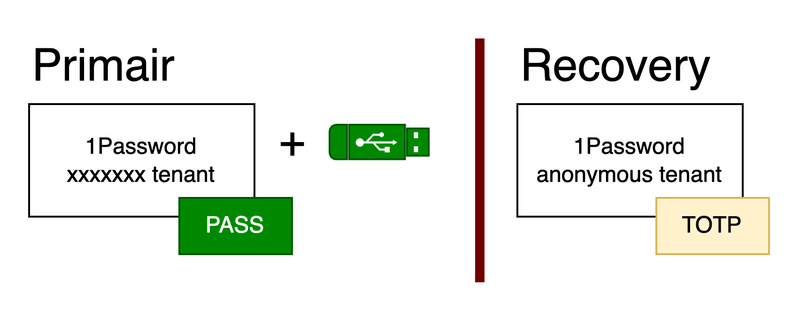

Check. Schematisch ga ik het zo inrichten voor mijzelf en mijn eenmanszaak.
Afbeeldingslocatie: https://tweakers.net/i/9W6BaNB9rX4XBcXzb7-QeSCSu9A=/800x/filters:strip_exif()/f/image/560yPIZChYDIrAZxwa3oML08.png?f=fotoalbum_large

Herstel. In mijn geval is 1Password alleen met YubiKey gekoppeld (dus geen TOTP). Bij verlies kan via 1Password support met paspoort/creditcard afschrift de MFA worden uitgezet.
Dataverlies. Ik accepteer het risico dat de 1Password omgeving kan verdwijnen en ik daarmee alle inloggegevens kwijtraak.
Doordat de kluis lokaal wordt opgeslagen, en ik 4 computers heb, is er altijd wel 1 computer die ik zonder internet kan opstarten, backuppen, en herstellen. Dat het lokaal wordt opgeslagen, zit me overigens niet helemaal lekker. Maar ja. Na 12 jaar is er nog niets gebeurd. Dit is een extra stap om het veilig te maken.
Extra stap. Ik heb sinds gisteren twee1Password tenants. Beide hebben een familie abonnement. Dat is bewust. Het account met admin rechten kan namelijk gebruikers/organisatie/betaalinformatie verwijderen.
Daarom kies ik ervoor om:
> Voor dagelijks gebruik een account zonder admin rechten te gebruiken
> Een apart admin account te hebben voor administratieve beheerstaken
Kortom, de inrichting in 1Password is:
> Kluis A bevat username+password bij gevoelige sites zoals AWS
> Kluis A bevat username+password+TOTP voor simpele sites (zoals Tweakers)
> Kluis B bevat backdoor username+TOTP voor gevoelige sites bij verlies YubiKeys
