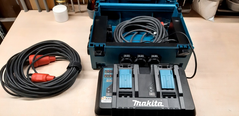

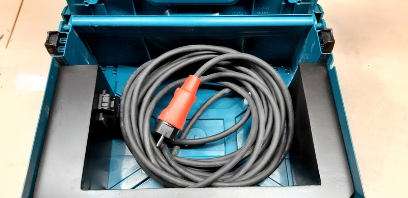

Ondanks dat veel gereedschap nu per accu wordt aangedreven zijn, mijns inziens, bekabelde apparaten voor sommigen klussen beter geschikt. Welke ga ik hier nu niet uitleggen want dat dwaalt te ver van het onderwerp af. Als regelmatige klusser heb je vaak te maken met verlengsnoeren en haspels en vooral aan de laatste erger ik mij al jaren. Door het onbedoeld omtrekken, meenemen en in- of oprollen met stekkers nog in de haspel krijg je vreselijke verdraaiing van je kabels waardoor ze niet meer makkelijk op te rollen zijn. Zeker in de koude periode met plastic omhulde kabels. Om van die ergernis af te zijn heb ik de volgend oplossing gemaakt.
In de M-Box ook nog een extra WCD om (Spatwaterdicht) je telefoon op te laden.
Uiteraard max. geschikt voor 16A / 3.680 Watt, dus niet negen groot wattage apparaten aansluiten en tegelijkertijd gebruiken maar dat lijkt me in dit forum wel duidelijk en eigenlijk overbodige info.
Wellicht heeft iemand iets aan het idee.

Gaaf! Heb je misschien een lijst met onderdelen en fotos van de bouw. Lijkt me leuk om te zien!

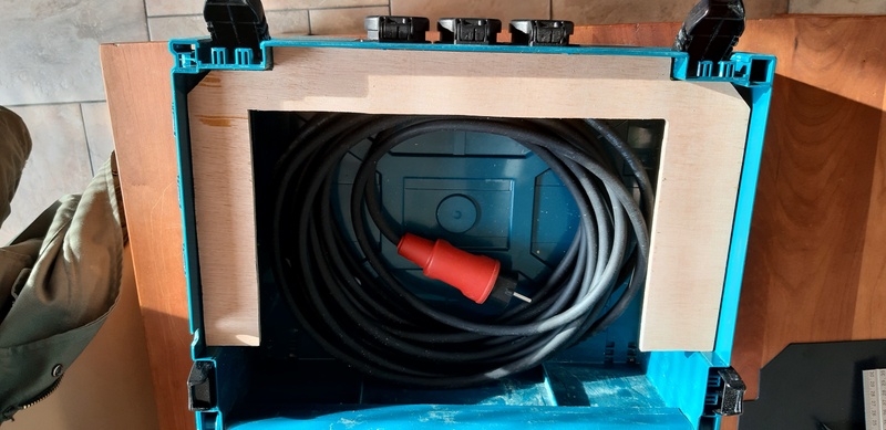

Ja, lijst is aanwezig.
SIROX machinecontactdoos IP54 met klapdeksel (10x)
Neopreen kabel H07RNF 3x1,5 mm - 10 meter
Kopp stekker vol rubber rood
Makita M-Box
Wat rondslingerende stukjes multiplex. 12mm.
Bouw is straight forward:
Gaten boren in zowel de M-Box als in het multiplex plaatje, WCD monteren met 12 of 16 mm schroeven.
Elektra monteren, zie foto's, dat moet ook niet al te moeilijk zijn, lijkt mij.
Multiplex omhulseltje maken tegen onbedoelt aanraken van de bedrading.
Voor het mooi plamuren, schuren , grondlak- en matzwarte lak spuiten.
Klein sleufje maken voor het snoer et voilá !

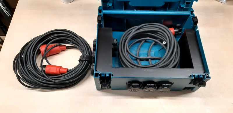

In de interne WCD past natuurlijk een USB-C lader dus om apart een 12v lijntje (via trafo) te gaan leggen zag ik niet zitten want hoe vaak gebruik je dat ?
Een dubbele Makita lader past er niet meer bij, daar is de ruimte te beperkt voor.
Er past bij mij nog een verlengkabel in van 20 meter H05VV-F, zie foto's
Moet eigenlijk neopreenkabel zijn, maar had ik even niet liggen in die lengte....

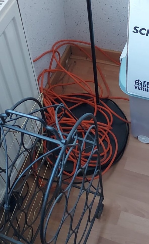

Het valt me trouwens op dat er maar weinig mensen zijn die een verlengkabel keurig kunnen oprollen zonder verdraaiingen van e.e.a.
Oranje verlengkabel uitgeleend aan een vriend.
"Hé vriend, heb jij mijn kabel nog ergens liggen?"
"Ja, die ligt geloof ik op zolder, ik ga even kijken en stuur een appje"...........
