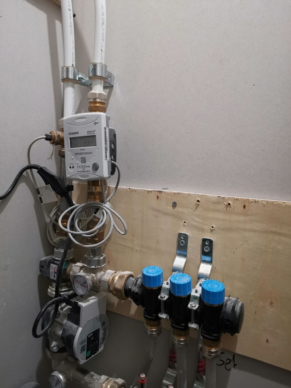

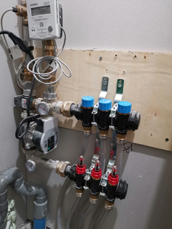

Goedeavond,
Ik heb een vraag over de vloerverwarming van mijn nieuwe huurwoning. Het is erg warm in mijn nieuwe woning, gemiddeld 22 of 23 graden. Dit terwijl ik de thermostaat aan de muur op de laagste stand heb staan.
Ik heb 47 m2 en het is een goed geïsoleerd huis (energielabel A+). In de afgelopen twee weken heb ik 1 GJ aan warmte gebruikt.
Ik heb al geprobeerd om de flowmeters op 0.5 te zetten, maar de temperatuur blijft erg hoog.

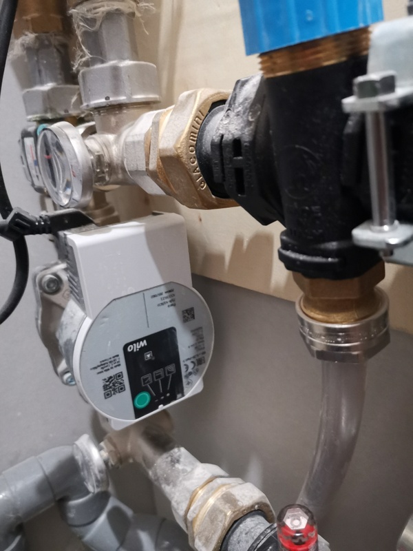

Het viel mij net op dat geen enkel lampje op de Wilo Para pomp licht geeft. Het lijkt mij dat er wel lampjes horen te branden.
Hebben jullie enig idee wat ik kan doen om ervoor te zorgen dat het minder warm wordt?
Ik heb geprobeerd om contact te krijgen met de monteur die hoort bij de huurwoning, maar die reageert niet.
Zie hieronder hoe de installatie eruit ziet.

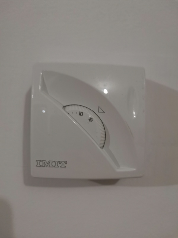

heb je een foto van de thermostaat?

Yes, zie de foto

Is de thermostaat wel aangesloten?

Yaksa schreef op vrijdag 16 februari 2024 @ 20:36:
Ik heb de thermostaat verder niet gebruikt. Toen ik merkte dat het zo warm was in de woning, heb ik hem van 1 (waar die opstond toen ik de sleutels kreeg) naar de laagste stand gezet. Ik heb niet het idee dat dit veel uitmaakte qua warmte.

1 GJ voor de maand februari tot nu toe klinkt niet veel voor je (hoofd-?) verwarming. Dat je zo weinig verbruik hebt, komt door de combinatie goede isolatie en relatief klein woonoppervlak.
Dat staat natuurlijk los van je comfort, je hebt het (te) warm, en je wilt dat verminderen. Ik zie op je foto's geen klep die mogelijk aangestuurd kan worden door de thermostaat. Die kan eventueel ergens anders zijn geplaatst. Je kunt eens kijken of je die klep kunt vinden, en daar dan wat foto's van plaatsen.
Maar in beginsel zou je verhuurder je hiermee moeten helpen inderdaad...

Bij de zwarte klep motor zie ik op je foto's een groene aanslag wat kan duiden dat het bij de koppeling heeft gelekt. Mogelijk je klep defect geraakt en in een stand staat waardoor hij niet volledig afsluit en hierdoor blijft door verwarmen.

Gameboy schreef op zaterdag 17 februari 2024 @ 09:20:
Oh, ik dacht dat 1 GJ voor een klein goed geïsoleerd huis best veel was. Dit is mijn eerste ervaring met een huurhuis, dus ik weet er niet zoveel van.
Hoe ziet zo'n klep eruit? Als ik het Google wordt het niet echt duidelijk voor mij.
Alvast bedankt!
  • Gameboy
  • Laatst online: 16:00
Ergens in een van de leidingen in je huis, die je vloerverwarmingsverdeler van water voorzien, moet een klep zitten. Hoe die eruit ziet, kan ik je niet vertellen. Vandaar het advies om de hele leiding langs te gaan voor zover mogelijk.

  • brxm
  • Laatst online: 20-06 11:34
Is het stadsverwarming? Waarschijnlijk is je afsluiter stuk. Die blijft dan open staan en reageert niet meer op de thermostaat. Vervangen kost een 200 euro.
Laatst bij de hand gehad bij een vriendin die hetzelfde had - radiatoren bleven maar loeien ook as ze de thermostaat op 0 zette. Zij kon vervolgens wel de radiatoren met de hand regelen. Even iets meer werk maar is wel effectief.
Wat jij kan doen is zolang het niet gerepareerd is je vloerverwarming helemaal dicht draaien en weer openzetten als het te koud wordt. Niet handig maar bespaart kosten.
Voorbeeld van zo'n klep:
https://www.installatieva...7hugntiXiq2RoCt7MQAvD_BwE

Misschien is dat ook wel de reden dat de pomp van de vvw uit staat? Geen warmte meer rondpompen, zo gedaan door een vorige huurder?
Op die pomp zouden wel wat lampjes moeten gaan branden. Of is-ie voorzien van een pompschakelaar die pas bij een bepaalde aanvoertemperatuur gaat werken?
