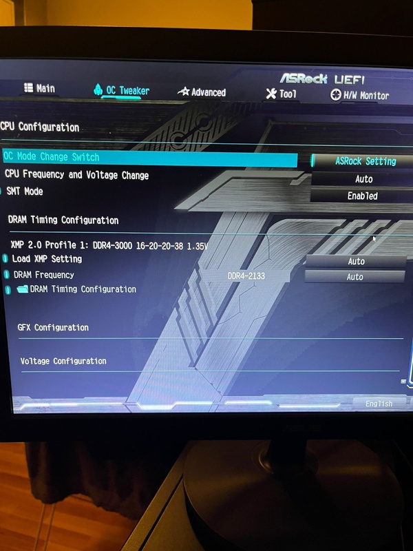

Dat had ik allereerst gedaan d.m.v. XMP 2.0 Profile 1. (afbeelding hieronder)Afbeeldingslocatie: https://tweakers.net/i/M9TEmFU6fldRd8AoC311KSFhAZI=/x800/filters:strip_icc():strip_exif()/f/image/8auItHxtOMJVinG5gFR9jGKF.jpg?f=fotoalbum_large
Maar goed, dat hielp niet dus had ik de OC Mode Change Switch 1 keer aangepast naar AMD CBS Setting. Maar daardoor werd het alleen maar erger, inmiddels staat die wel weer op de ASrock settings (zie foto hieronder. Afbeeldingslocatie: https://tweakers.net/i/zgnglXHp03iWKWvvwUFfTO7HVdE=/x800/filters:strip_icc():strip_exif()/f/image/gwcHz0gwpZ8zJz4mRC4BXqjF.jpg?f=fotoalbum_large
Afbeeldingslocatie: https://tweakers.net/i/wX6K6U35tkFdI_Vgd0NSjBR_-tI=/x800/filters:strip_icc():strip_exif()/f/image/7YbgAW4l8Tju8s1N05vkppZu.jpg?f=fotoalbum_large
Voor de rest heb ik geen instellingen veranderd als het gaan om snelheden of voltages, dus alleen het standaard profiel toegepast (XMP 2.0 Profile 1)

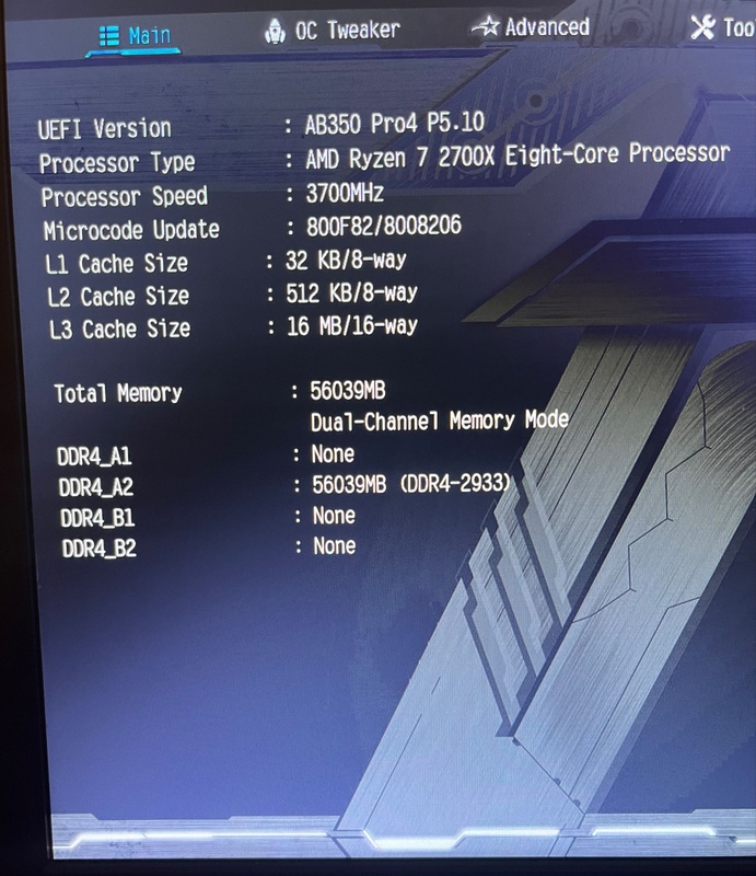

Ik heb de bovengenoemde stappen gevolgd.
Allereerst heb ik de BIOS gereset d.m.v. de load UEFI Defaults optie onder het kopje "boot"
Vervolgens heb ik de sticks die bij elkaar horen in A2 en B2 gedaan en tot mijn verbazing werd B2 ook gedetecteerd. Echter heb ik ze niet eerst schoongemaakt me alcohol omdat ik dat niet in huis heb op het moment.
Via OC Tweaker heb ik XMP aangezet en ook DRAM frequency op 2933MHz gezet , de settings opgeslagen en de pc opnieuw opgestart waarna de blue screen alsnog verscheen ;(
Ik heb toen weer in de BIOS gekeken om te kijken of ik nog opmerkelijke dingen kon zien na het aanpassen van de settings. De stick die eerder op B2 gedetecteerd was, is ineens verdwenen en de stick op plek A2 heeft volgens de BIOS een geheugen van 56039MB. (zie onderstaande foto)
Afbeeldingslocatie: https://tweakers.net/i/T7y8TTSkhtlb7P7sNzyaKqqg_2U=/x800/filters:strip_icc():strip_exif()/f/image/CIDqIwFv9073IB29TE7VhiNo.jpg?f=fotoalbum_large

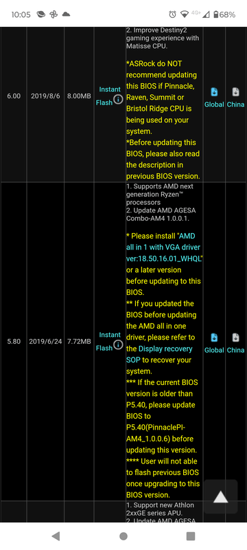

  • jaaoie17
  • Laatst online: 13-11 00:10
Dagion schreef op vrijdag 16 februari 2024 @ 20:51:
Mijn stappenplan zou zijn:
1. BIOS resetten naar defaults
2. Slot A2 en B2 uitblazen
3. Contactpunten van je geheugenkit (2x8 dus) schoonmaken met alcohol
4. Testen in A2 en B2, werkt het wel, mooi, werkt het niet zou ik de kit in A1 en B1 testen
5. XMP aanzetten als stap 5 is gelukt, maar de snelheid bij DRAM frequency (1 regel onder XMP) op 2933MHz instellen
Extra latje lijkt dezelfde snelheid en versie als je kit (maar ik ben al even uit de Corsair typeaanduidingen), die zou ik achter hand houden als backup of verkopen.
Eventueel de BIOS nog updaten als er iets van memory stability is verbeterd, maar gezien je 2700X wellicht niet 6.00 of hoger installeren (alhoewel het wel prima werkt om een upgrade uit te voeren naar 5xxx Ryzens).
Waarom niet 6.00 of hoger?
  • Dagion
Ryzen 7 2700X is Pinnacle Ridge, waarom het afgeraden wordt geen idee maar ik zou dan weinig zin hebben om het daily te gebruiken. Upgraden naar een 5xxx serie zou ik wel aandurven.Afbeeldingslocatie: https://tweakers.net/i/yaEIoGK8i2Pvwz00ZVlMp3LUck0=/x800/filters:strip_exif()/f/image/grSKqXJQ6ewmY1n5AIgDbkux.png?f=fotoalbum_large
