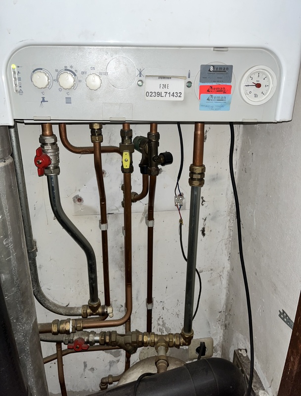

Beste handige lui,
Ik moet mijn CV ketel bijvullen want ik heb geen warm water en het metertje geeft aan dat ie onder 1.5 bar zit.
Nou heb ik geen enkel idee waar ik mijn vul slang aankan sluiten.. :'( Ik heb het een en ander gelezen en ik denk dat dit onderdeel van mijn badkamer radiator (foto 2) wellicht een aftapkraan kan zijn. Vulkraan kan ik vinden boven mijn wasmachine.
Mijn vraag is, kan ik mijn vulslang aan foto 2 koppelen of zien jullie een aftappunt in mijn cv kastje?
Alvast bedankt!

Beste antwoord (via Lokale_Oen op 16-02-2024 20:30)
  • MEN-O
  • Laatst online: 21-10 16:03
Ja, dat kan ; de aansluiting is zoals je zou verwachten. (Je moet het 'kraantje' boven op de aansluiting wel open zetten.)

MEN-O schreef op vrijdag 16 februari 2024 @ 16:05:
Ahh okay, wat fijn. Een stresspuntje minder haha. En dat kan ik opendraaien met het dopje als het goed is? Of gebruik ik daar gewoon alleen maar een tang voor? :)

Stappenplan:
0: CV laag zetten en na 15 mins de stekker uit je CV
1: Zorg dat het vulkraantje dicht is. (kan je evt met een tang open en dichtdraaien)
2: Draai de dop open
3: Pak de slang waarmee je gaat vullen en vul deze (voorzichtig) totdat er bijna water uitkomt. (ander pomp je de lucht uit de slang je systeem in)
3: Sluit de slang aan op de dop
4: zet de vulkraan kraantje open
5: Draai langzaam de waterkraan open totdat je merkbaar drukopbouw ziet op de meter. (1,5-2,0 bar)
6: Vulkraan dicht daarna waterkraam dicht.
7: Ontkoppel de slang met een emmer eronder (spuit beetje)
8: Zet je Cv weer aan.
9: ontlucht evt je systeem.

Misschien een beetje laat, maar met de bovenkant van de afdichting kun je het kraantje openen.
