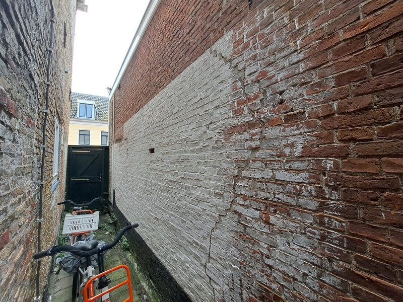

Aangezien voordeur en trap direct tegen de muur aanstaan is binnenzijde isoleren geen optie.
Ik ben al flink aan het zoeken geweest, maar nog geen bedrijf gevonden in regio Leeuwarden die dit doet.
En dan is de vraag natuurlijk of het uberhaubt wel kan. Het gaat om een muur uit 1900 waarbij de bakstenen niet zo recht gemetsetd zijn als tegenwoordig gedaan wordt. Iemand ervaring mee?
Afbeeldingslocatie: https://tweakers.net/i/MURzhr4vxa01o-_boLhuFepwHck=/800x/filters:strip_icc():strip_exif()/f/image/t9M2k00HAkL0xkcOh7rxw72P.jpg?f=fotoalbum_large

Dat gaat prima, sterker nog is een technisch betere oplossing. Wat is je budget?

Mag dit wel? Zo te zien heb je hier te maken met een doorgang/overpad of is dit jouw eigen grond met toegang tot je eigen tuin?
  • 99ruud99
  • Laatst online: 10-08 20:04
Eens met bovenstaande, als je gaat isoleren moet je de isolatie ook waterdicht afwerken- isolatie houdt niet van regen en zonneschijn.
Dan ben je zomaar 15-20 cm verder, past je fiets + kont dan nog wel door het pad?

Onregelmatige muren is niet zo'n heel groot probleem omdat het isolatiemateriaal best wel wat oneffenheden kan wegwerken. Tenzij er natuurlijk allerlei rare uitstekende bakstenen of zo zijn, maar dan heb je eerst andere problemen op te lossen.
Als ik de foto zo bekijk dan is de grootste uitdaging de hoeveelheid ruimte. Hoe dikker hoe beter, maar zelfs met de dunste vormen van isolatie zet je al gauw 10 centimeter of meer tegen de muur aan. De gemiddelde fiets heeft een stuur van 75cm. Dus ik schat dat deze gang max een meter breed is. Als je er dan nog wilt blijven lopen dan blijft er niet veel meer over voor een fatsoenlijke laag isolatie + afwerking.

Dat is inderdaad ook nog een goed punt. De steeg dient alleen als nooduitgang en de fietsen staan al sinds ik hier woon (bijna een jaar) in deze positie.
De steeg is niet van mij, maar van 3 verschillende huisjesmelkers waar ik liever geen toestemming aan vraag. Las ergens dat in Belgie tot 14 cm gedoogd moet worden. Hoe het in Nederland zit kan ik niet vinden.
Waar ik aan denk ik Pir plaaten 80 mm en dan afwerken met crepi. Er komt dan Rd 3.65 bij wat ruim voldoende is aangezien het om de overloop/gang gaat. Evt zou 60 mm met 2,75 een optie zijn.
Dit weegt wel mee in mijn overweging het zelf te doen. Ik kan mij niet voorstellen dat er moeilijk over gedaan wordt (als iemand het al opvalt), maar als dat wel het geval is heeft het mij max een rug gekost en kan ik het materiaal waarschijnlijk alsnog hergebruiken in het dak.

Direct even gemeten. De steeg is circa 125 cm breed.
Over de afwerking heb ik nog niet nagedacht. Is dit moeilijk?

Juridisch is dit niet zomaar mogelijk, al helemaal niet omdat de steeg dus kennelijk niet van jou is. Zomaar je muur opdikken over de erfgrens heen lijkt mij juridisch niet toegestaan. Als het een soort overpad situatie is, mag je hier ook niet zomaar iets aan veranderen. Als je geen gedoe wilt hebben met huisjesmelkers, zou ik zeker niet zomaar buitenisolatie zonder toestemming plaatsen. Erachter komen doen ze toch wel.
Ik zou hier vooral kijken naar bestaande isolatie systemen. BIjvoorbeeld Sto Isoned, wat op basis van EPS is wat ze vervolgens bepleisteren. PIR is niet zo eenvoudig te bepleisteren door de aluminium cachering. Dit is echter niet iets wat je zonder ervaring zelf kan doen. Waterdichting en aansluitingen rondom (en vooral bovenaan) zijn cruciaal. Je dak moet bijvoorbeeld aangepast worden zodat water absoluut niet tussen de isolatie en je huidige gevel kan komen.

hm adhv jullie reacties misschien toch nog maar een keer binnen isoleren overwegen. Ik heb alleen maar 3 cm

Buitenom is absoluut het mooiste hoor. Dus als alle juridische obstakels uit de weg zijn genomen is dat natuurlijk de mooiste optie. Alleen is dit niet een klusje wat met 1000 euro klaar is.
Dit soort systemen worden vaak aangebracht door gevelstucadoors, dus als je bedrijven zoekt kan je vooral daar op zoeken. De dakaansluiting naar de gevel verleggen is dan weer iets voor een aannemer/timmerman.
