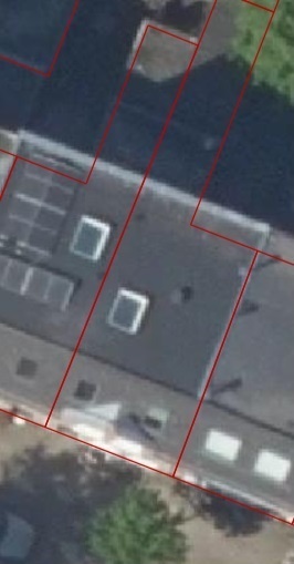

Ik zou graag jullie een paar dingen met betrekking tot de offertes voor zonnepanelen die ik nu heb.
Gezien de de beperkte ruimte is het beste en puzzel wat ik kwijt kan en ik krijg erg wisselend adviezen.
Zelf neig ik nog het meest naar een zuid-georiënteerde opstelling met 7-9 panelen met een stringomvormer (Growath, GoodWe of Huawei)
Mijn belangrijkste vragen zijn de volgende:
- Maakt het met een klein aantal panelen (7/8/9)uit of je een mix van landscape en portrait neer legt icm met een stringomvormer.
- Ik heb op mijn dak een klein pijpje met volgens mij minimaal schaduw (Zie foto's), enkel partijen geven dat als reden voor een veel duurder systeem (solaredge/enphase). Verwachte opbrengst lijkt dan wel iets groter, maar is dat zoveel dat het de extra investering waard is.

Het dak is ongeveer 5 bij 7m
Schaduw
Schaduw zeer beperkt.

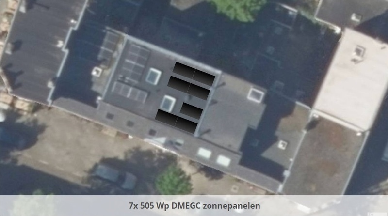

Offert 1a: (dit lijkt mij tot nu de beste optie)
Uw systeem
Totaal vermogen van 3,54 kWp
7x 505 Wp DMEGC zonnepanelen
Goodwe 3600D-NS , Wifi/ DC switch omvormer
Complete installatie inclusief montagematerialen en connectoren
Energieopbrengst na 1 jaar * 2.972 kWh
Prijs per Wattpiek €0,94

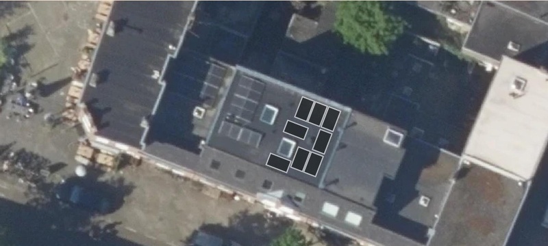

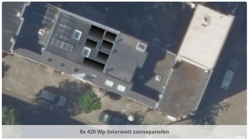

Partij 2
Legplan:
Afbeeldingslocatie: https://tweakers.net/i/D_dyecDanSInVL5PZsGAccZkz9s=/800x/filters:strip_icc():strip_exif()/f/image/sOO3LFai6J5HdfClWypK8sUh.jpg?f=fotoalbum_large
Offerte 2:
Uw systeem
Totaal vermogen van 3,36 kWp
8x 420 Wp Solarwatt zonnepanelen
Huawei SUN2000L-3KTL (without optimizers) omvormer
Energieopbrengst na 1 jaar * 3.033 kWh
Prijs per Wattpiek €1,13

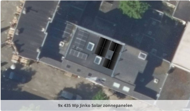

Partij 4
Legplan:
Afbeeldingslocatie: https://tweakers.net/i/hARDLPQiGDpgGDEIjauPLu-3qB8=/800x/filters:strip_icc():strip_exif()/f/image/J8wcjxblHAxGN9WuMtXARFZE.jpg?f=fotoalbum_large
Offerte 4:
Uw systeem
Totaal vermogen van 3,92 kWp
9x 435 Wp Jinko Solar zonnepanelen
Growatt MIN 3600TL-XE omvormer
Complete installatie inclusiefmontagematerialen en connectoren
Energieopbrengst na 1 jaar * 2.066 kWh
Prijs per Wattpiek €1,07

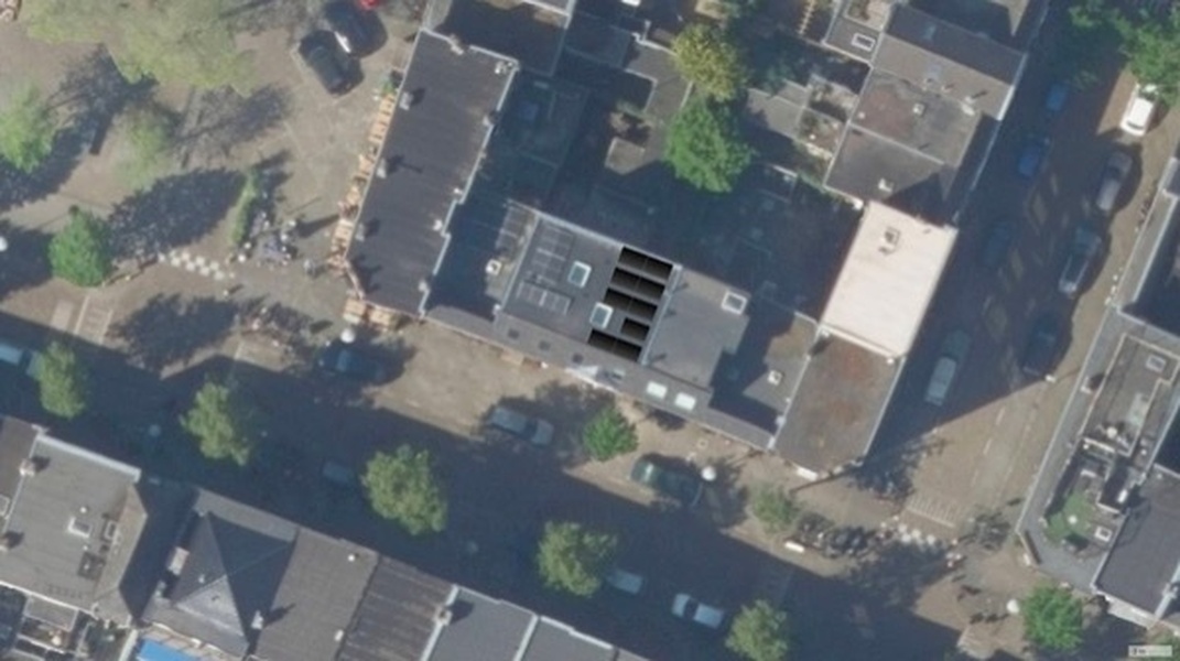

Partij 5
Legplan:
Afbeeldingslocatie: https://tweakers.net/i/8xkPzKgtzEqcJaX6l2exXl1rtYU=/800x/filters:strip_icc():strip_exif()/f/image/mggPkVlEygxdL3O3rgg3zrnA.jpg?f=fotoalbum_large
Offerte 5:
Compleet zonnestroomsysteem 3.480 Wp
8 Energreen EU 435WP glas-glas Full Black
1 Growatt MIN3000 TL-XH
1 Montagesysteem
1 Growatt radio-shine link module
Verwachte jaar opbrengst 3.280 kWh.
Prijs per Wattpiek €1,21

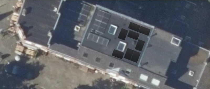

Partij 6
Legplan
Afbeeldingslocatie: https://tweakers.net/i/nTeWcB-FJ6G5qW5MfTz33PhvIz8=/800x/filters:strip_icc():strip_exif()/f/image/dvOoRidow0lvfeK05SRbYxBr.jpg?f=fotoalbum_large
Offerte 6
8 Denim Mono 460wp
1 Goodwe GW3000D-NS
1 Blubase Connect montagesysteem
1 Installatie en materiaal
1 Vervangen 3-fase groepenkast 40A 24 modules, 1 hoofdschakelaar, 3
aardlekschakelaars, 9 groepen
1 Dakdoorvoer
Verwachte jaar opbrengst 3.420 kWh.
Prijs per Wattpiek €1,49

  • RobertV70
  • Registratie: November 2018
  • Laatst online: 25-10 12:03
Ik zie bij alle legplannen dat er zomaar wat wordt ingetekend en nergens op geen enkele wijze rekening wordt gehouden met rijafstand. Echt, er wordt letterlijk zomaar wat ingetekend en het doel is dan niet een optimale opbrengst, maar gewoon zoveel mogelijk panelen proberen te slijten, heel bijzonder allemaal. Het enige juiste legplan is oost/west, het plan van partij 4.
  • BBTM
  • Laatst online: 19-08-2025
Partij 4 lijkt mij ook het beste. Het betwijfeld mij überhaupt als je voor een zuid-opstelling kiest of er een paneel tussen de dakrand en dakraam past. Dat is nu maar gewoon ingetekend met de goede hoop dat het gaat passen. Durf bijna zeker te zeggen dat op dag van installatie dat paneel afvalt en je het nergens anders kwijt kunt.
Lekker oost/west leggen! Gaat niet altijd om de meeste opbrengst.

Dit is wel interessant aangezien ik eigenlijk van alle partijen te horen krijg dat de oost-west opstelling waarschijnlijk niet past. Maar geen van de partijen is op het dak geweest, dus misschien moet ik dat toch ook eerst zelf maar eens beoordelen en inmeten.
