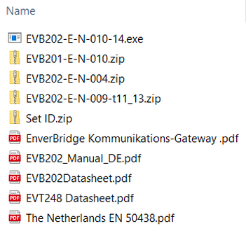

Heb alles wat ik verzameld heb online gegooid, wellicht heeft iemand er wat aan. Op de site van de fabrikant is er niks meer te vinden voor deze oudere inverters / bridge:
https://www.file-upload.n...erbridge_tooling.zip.html
SHA256: 8a6b0bc8085d00643a44f0197ef1546a6bbb6ef17bcfbb102d612787ba221129
