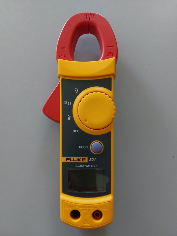

Mijn vraag:Werking Fluke 321
Beste ,
ik ben in het bezit van een Fluke 321 Clampmeter, helaas werkt hij niet naar behoren.
je kunt geen voltage 0- 600 V meer meten ook A is niet goed te meten,althans hij reageert niet.
Batterijen zijn vernieuwd. Heeft iemand een idee of oplossing voor eventuele reparatie?
Bij voorbaat dank, Patrick

Ik heb een foto toegevoegd.Afbeeldingslocatie: https://tweakers.net/i/fDZpBHPtdSSJ8W6UfGyl1Z7LMi8=/x800/filters:strip_icc():strip_exif()/f/image/zloo59yDUBsp955njXKTITte.jpg?f=fotoalbum_large

Je weet dat deze meter geen gelijkstroom of gelijkspanning kan meten?

Zit er een zekering in?
Edit: En je hebt niet per ongeluk de hold knop vast zitten?

Je weet ook dat je voor spanning meetsnoeren moet gebruiken?

Als je de stroom wil meten met behulp van de klem, dan moet je de individuele aders (fasen) meten. Dus bijvoorbeeld niet de Fase en Nul tegelijk door de klem, want dan meet je niks :).

Denk dat deze clamp meter geen zekering heeft, omdat hij anders meet dan de andere meters. ;)
