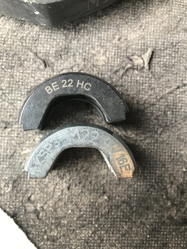

Afbeeldingslocatie: https://tweakers.net/i/gpXP716rR-kMkGttJHu7cJslb0U=/x800/filters:strip_icc():strip_exif()/f/image/qaJTJl7i6cXYXJxAAGDx1zu7.jpg?f=fotoalbum_large
Hallo,
Bij mijn tweedehands perstang zitten meerdere persbekken waaronder de twee op de foto.
Voor zover ik het begrijp zijn deze voor dezelfde toepassing (o.a. M koper), maar misschien mis ik wat en hebben ze toch een verschillende toepassing vandaar mijn vraag:
Zijn deze voor dezelfde toepassing of zit er toch nog een verschil in?
Bedankt voor inzichten/ uitleg hierover.
Groetjes,
Marc

  • Pi0tr
  • Laatst online: 20-10 21:42
Die BE22HC lijkt een V-profiel persbek te zijn voor 22m koper / dunwandig staal:
Link
Die andere is een M-profiel persbek voor 22mm koper /dunwandig staal
Ligt aan de perskoppelingen die je gaat gebruiken welk profiel je nodig hebt. Sommige kunnen met beide geperst worden en sommige vereisen een specifiek profiel.
