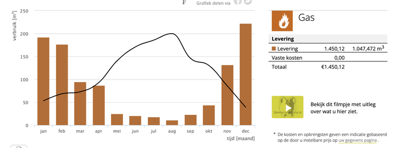

Johan Bogle schreef op donderdag 15 februari 2024 @ 09:09:
Klopte je oude gasverbruik wel?1000m3 voor 170 m2 bij 21 graden lijkt erg onwaarschijnlijk.
Afbeeldingslocatie: https://tweakers.net/i/CE-mslUI34GATRjSARleTj88LDo=/800x/filters:strip_exif()/f/image/YJcNCkXId9npbFIClcVqqhGf.png?f=fotoalbum_large

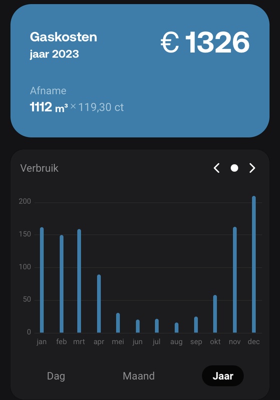

Je verbruik met die Nefit kan ik wel geloven, zelf heb ik een twee-onder-een-kap van 150m2 uit 1996, welke ik niet extra heb geïsoleerd, dus wel dubbelglas maar geen HR++ enz. Jouw woning is beter geïsoleerd ga ik vanuit.
Afgelopen jaar zat ik met een Nefit uit 2003 op een verbruik van 1112m3 gas.
Dit is overdag op 17.5 a 18 graden en ‘s avonds 20. Het is wel zo dat afgelopen jaar geen koud jaar was.
//EDIT: Screenshot toegevoegd
//EDIT2: Dan wordt er ook nog veel en best lang gedoucht en veel gebruik gemaakt van een bad.
Afbeeldingslocatie: https://tweakers.net/i/tIy-s8cR0p0WEVhS2D22A4SYZNw=/x800/filters:strip_icc():strip_exif()/f/image/wrT5GDFnfwaw04FWhqMVKO00.jpg?f=fotoalbum_large
