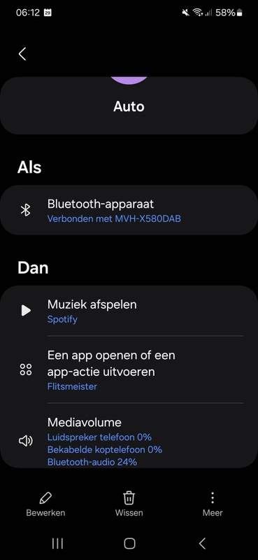

  • WhiteHwk
  • Laatst online: 21-12-2025
Heb je al geprobeerd om een bixby routine in te stellen?
Als mijn telefoon met de auto verbonden is , dan start hij Spotify en flitsmeister op. Werkt zelfs als scherm uit is.

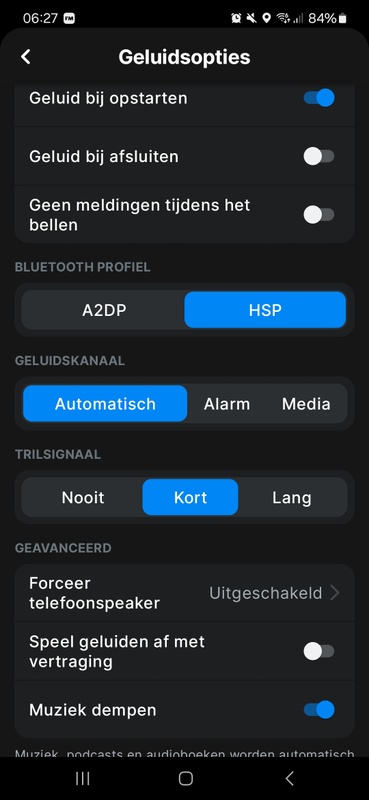

Gebruiken jullie HSP als BT profiel binnen FM?
Ik heb dit ook gehad na de laatsts updates (bij mij starten FM niet eens meer automagische) ik heb zowel een paar nieuwe machtigingen moeten aanpassen van android (ook de s22 hier) maar ook wederom wat instellingen in FM waaronder het BT profiel.
