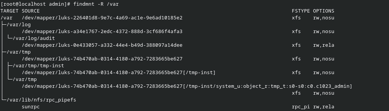

  • El_Bartholomew
  • Laatst online: 29-06 20:55
Afbeeldingslocatie: https://tweakers.net/i/Ix37nmbym5Mwon8AwOZgCzdJUiM=/800x/filters:strip_exif()/f/image/hrKgAKlwIXChSXnR1JBYiJtq.png?f=fotoalbum_large
Afbeeldingslocatie: https://tweakers.net/i/lBAbH8YqhqGsfTMEhTX_3HhIfwA=/full-fit-in/4000x4000/filters:no_upscale():fill(white):strip_exif()/f/image/EdQg3MDvE6BKUP0Ek86bHB5d.png?f=user_large

Onder remount de betreffende twee mounts maar deze keer zonder de noexec mount optie:
sudo mount -o remount,defaults,nosuid,x-systemd.device-timeout=0 /dev/mapper/luks-226401d8-9e7c-4a69-ac1e-9e6ad10185e2 /var
sudo mount -o remount,defaults,nosuid,x-systemd.device-timeout=0 /dev/mapper/luks-74b470ab-0314-4180-a792-7283665be627 /var/tmp
Daarna controleren ofdat noexec weg is met onder (deze keer zonder truncate aan het einde vd regel -u):
findmnt -u -R /var
En proberen ofdat Flatpak installatie nu wel lukt.
Als je dit reboot persistent wilt maken (permanent) dan zal je die noexec optie voor die twee mounts in het /etc/fstab bestandje moeten verwijderen.
Maar ik weet niet ofdat dit verstandig is.
