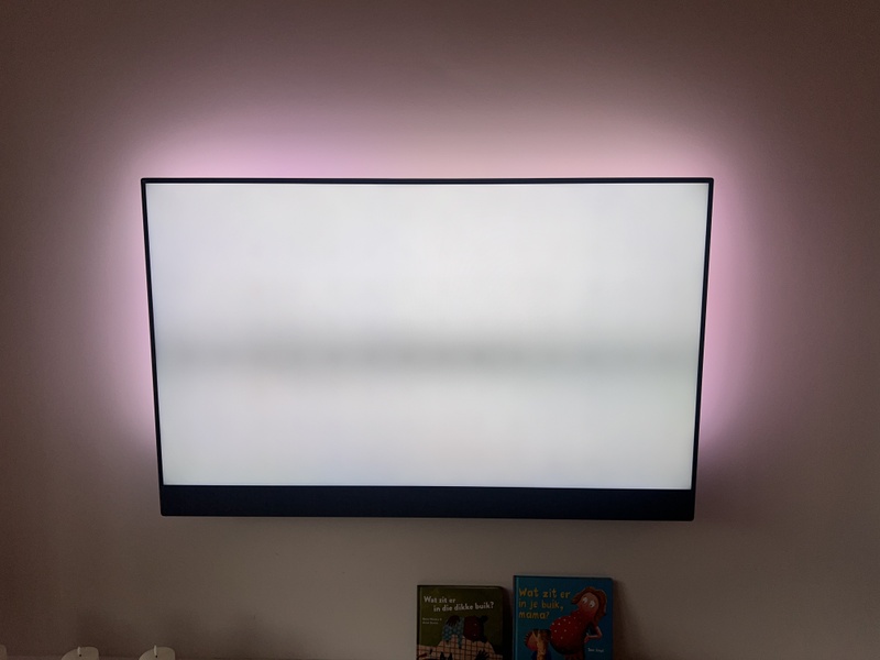

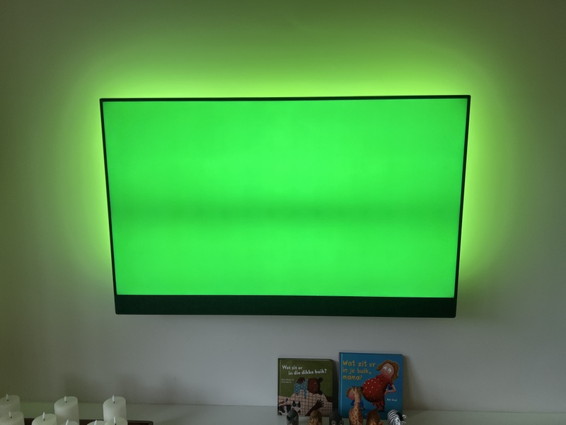

Sinds een aantal weken heb ik een vervelende donkere horizontale streep in mijn beeld. Het is geen streep van een losse HDMI kabel maar hij zit in het midden en vervaagd een beetje weg na boven en naar onder.
Afbeeldingslocatie: https://tweakers.net/i/0lIICvEsy-bohi-ndfAJA5DZ5so=/800x/filters:strip_icc():strip_exif()/f/image/Q68wrh12w2LpfSOmfFgld0ay.jpg?f=fotoalbum_large
Afbeeldingslocatie: https://tweakers.net/i/aGceqINjJowLBoLLdAPjjGU3oCo=/800x/filters:strip_icc():strip_exif()/f/image/2Lt0hdyTYxEWkutukQiKNBm2.jpg?f=fotoalbum_large
Afbeeldingslocatie: https://tweakers.net/i/SXDz7bYgvHBbY1xPs7PblBHlbIw=/800x/filters:strip_icc():strip_exif()/f/image/JZCMEtORhcSQ0vcFW7rbSvBF.jpg?f=fotoalbum_large
Afbeeldingslocatie: https://tweakers.net/i/QREQpaxsKy5hExD5RSPOMj92Qz8=/800x/filters:strip_icc():strip_exif()/f/image/CdwKTIomD89Qwb3ZvlzaRVGF.jpg?f=fotoalbum_large
Ik heb er een pixeltest gedaan en vooral bij effen kleuren is het goed te zien. De televisie is van 2019 (Philips 55PUS8804) dus er zal geen garantie meer opzitten ben ik bang.
Resultaten op internet leveren niet dezelfde klachten op. Ben benieuwd of het is ingebrand of dat het nog te redden is.

Graveyard post - maar voor een ieder die zoiets nog tegenkomt:
Hier ook gehad met een Philips TV en het betrof een kapotte LED strip.
Complete set nieuwe strips besteld via Ali express. Vervangen, gebruik daar 2 personen voor en reken er 2 uur voor. Hoe beter je je aandacht bij het terugplaatsen van de diffusion laagjes, hoe minder backlight bleed je hebt. (Hier 4x opnieuw er op gelegd en nu eindelijk gelijke lichtverdeling).
Draait alweer bijna 3 jaar - januari 2022 gekocht voor €25 ongeveer. Helpt om een 4K scherm een tweede leven te geven.
